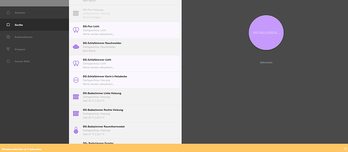

Nein da ist keine LLS LilaLightShow !
Nur der Verbindungsabbruch und wieder Grüne Aktualisierung 5 Sekunden abstand. ca.
Danach

Anlernversuch scheiters bei Danvos und Devolo Heizkörperthermostaten.
Das Endet sehr schnell so:
Also noch kein Ende in sicht !
