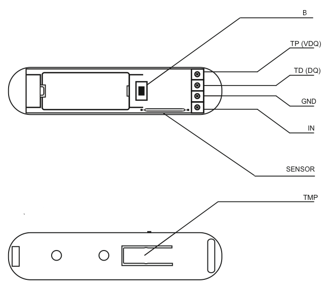

Wenn ich es richtig in Erinnerung habe, muss der Sensor geschlossen sein (Deckel drauf) und dann 3x den hinteren Taster extrem schnell drücken.
Das 3x drücken, kannst du auch mehrmals hintereinander machen. Die Batterie ist auch wirklich voll?

Die Anleitung beim Reset sagt u.a.:
2) Legen Sie den Magnet an den Magnetsensor
Liegt er Markierung auf Markierung?
grafik
3) Legen Sie die Batterie ein, die LED leuchtet
Leuchtet die LED (Statisch)? Wenn nicht würde ich auf die Batterie tippen.

Zur Bestätigung von Inklusion oder Exklusion muss der Manipulationsschutzschalter (TMP) am Gehäuse gedrückt sein (zum Beispiel, indem das Gerät auf den Tisch gedrückt wird oder bereits fest an der Wand montiert wurde) und anschließend der Taster im Gehäuse (B) neben der Batterie dreimal gedrückt werden.
MfG Michael

Also homee in den Anlernmodus bringen „Starten“ den Sensor auf eine Tischplatte drücken „so das der TMP dauerhaft gedrückt ist“ und dann schnell dreimal den „B“ Button drücken.
MfG Michael
