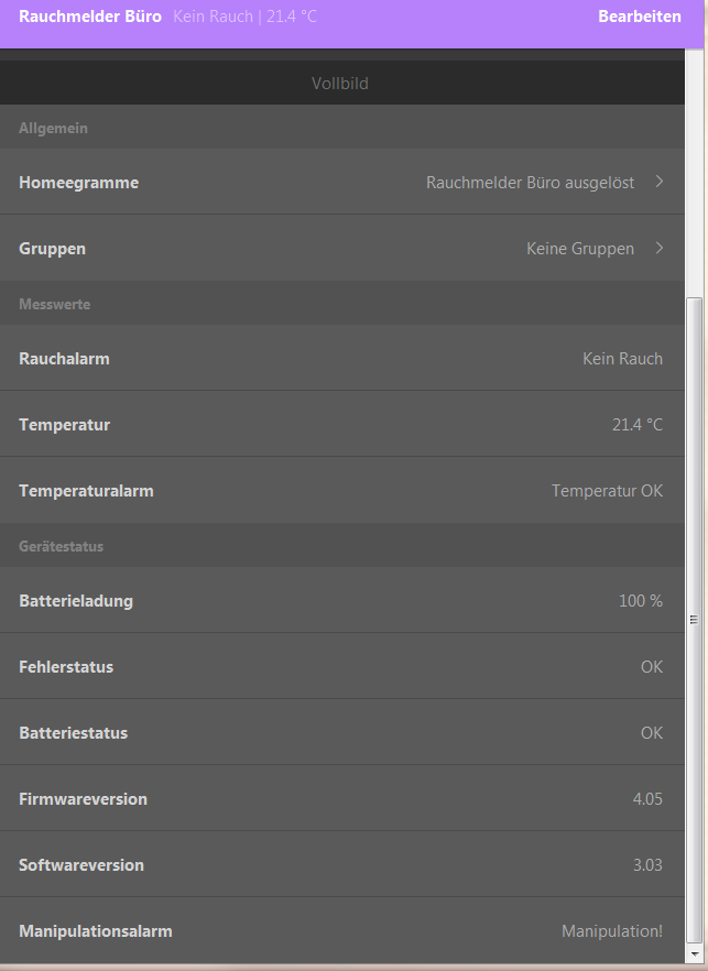

leider gibst du keinerlei Auskunft darüber welche App du verwendest, daher kann ich leider nur spekulieren. Über die iOS App sowie die Web App kannst du schon Alarme zurücksetzen wie das geht siehst du auf den folgenden Bildern:
Jetzt war ich in den Einstellungen des Fibaro und nun gab es den Rücksetz-Button Manipulatoionsalarm, welcher zuvor nicht da war (siehe obiger Bildschirmdruck). Auch wird jetzt auf dem HomeScreen Manipulationsalarm angezeigt, anstelle “meldet niedrig”.
Manipulationsalarm quittiert, Meldung verschwindet auf HomeScreen, so soll es sein.
