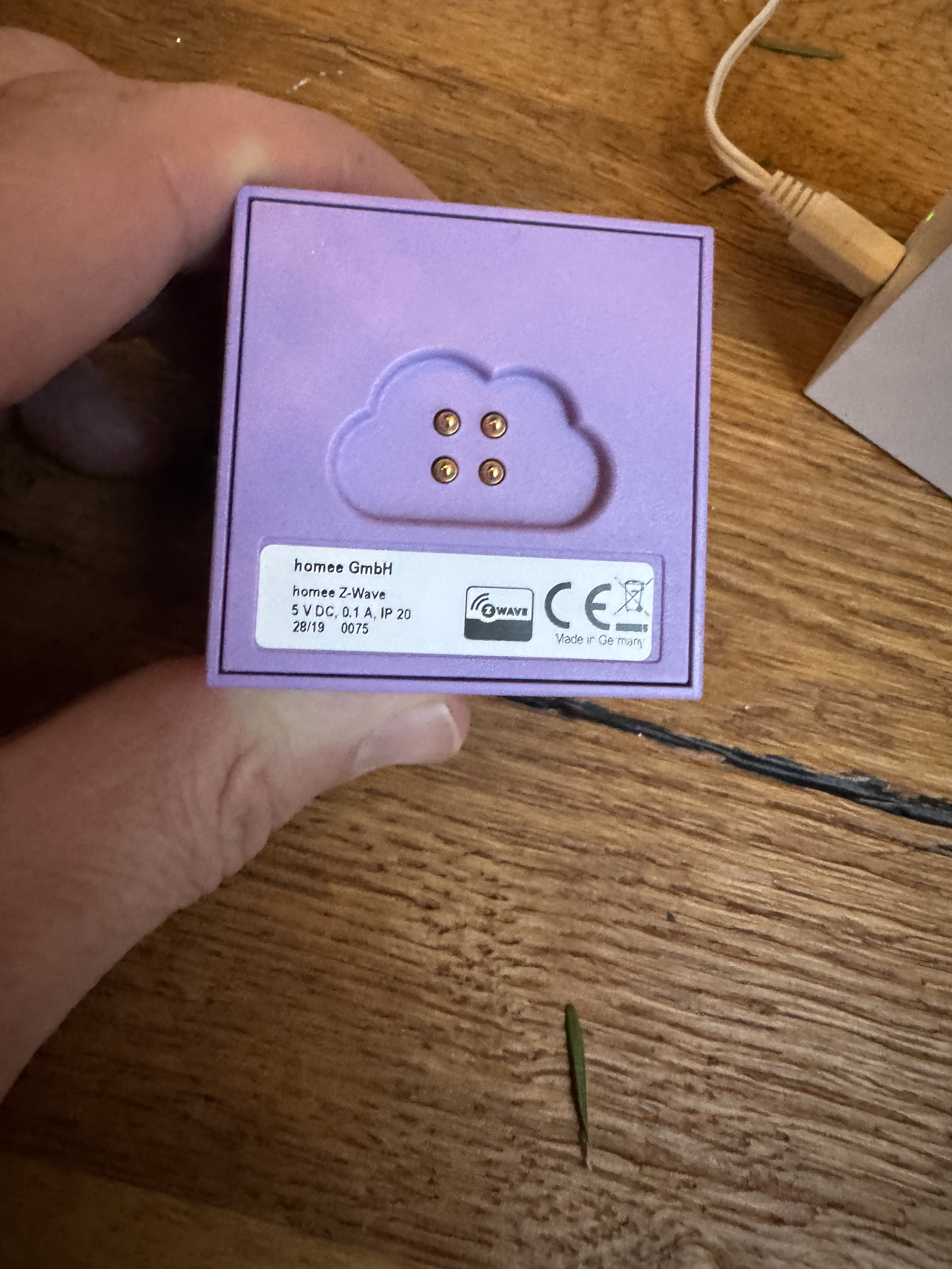

Welchen Z-Wave Würfel setzt du ein, Gen5 oder Gen7?

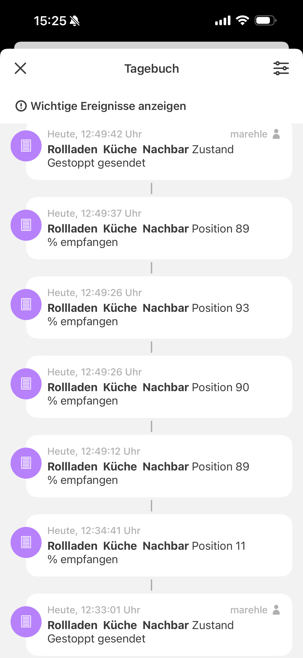

Was sagt das Tagebuch zu „Werte gesendet“ und „Werte empfangen“? Zeitversatz?
Z Wave Würfel siehe Bild:
Ich kann nicht erkennen welche Generation es ist
Ich habe ihn erst inkludiert und danach angelernt - ist das die falsche Reihenfolge?
Die Tagebucheinträge sagen mir keine Zeitversätze…
Das ist ein Gen 5 Zwave.

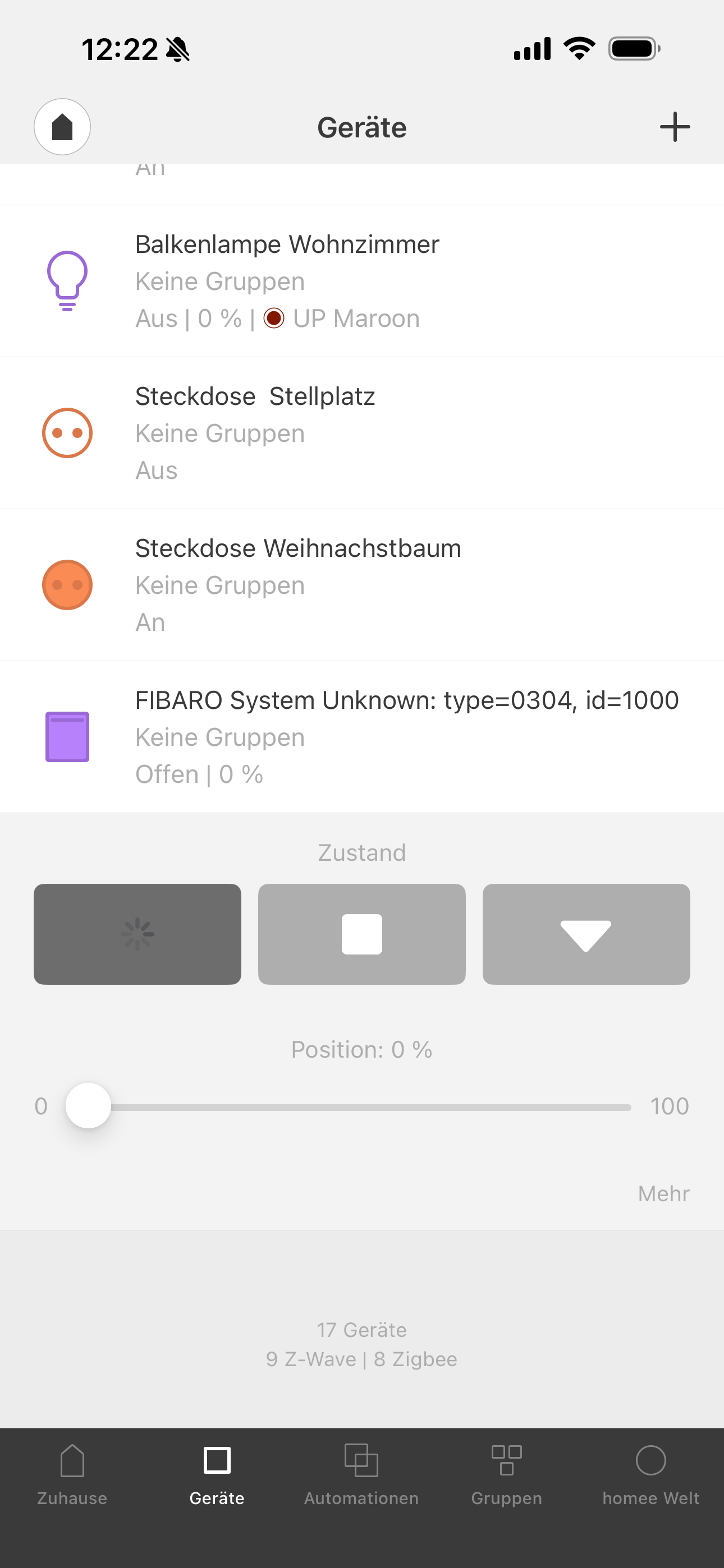

Steht denn der RS4 auf der Liste der offiziell unterstützten Geräte ?
Den kann ich nicht auswählen, daher hab ich in als „sonstiges Z Wave Gerät“ angelernt.
