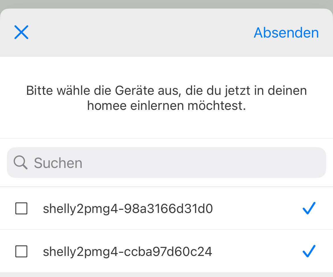

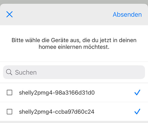

Gib oben in der Suchzeile einfach „Shelly“ ein, dann findest du ihn in der Auflistung. Ich bin gar nicht über die Gerätegruppen gegangen (siehe Bilder). Wichtig ist nur, das der Shelly vorher wie oben beschrieben auf „Abdeckung“ im Geräteprofil eingestellt ist und kalibriert wurde.

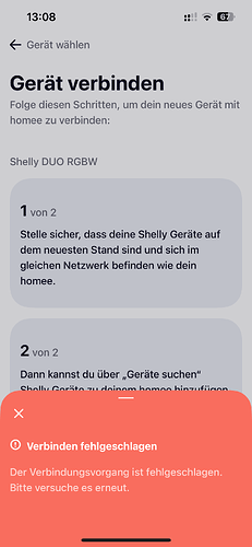

@pidot habe ich alle gemacht, kriege trotzdem immer eine Fehlermeldung. Im ersten Schritt werden die Shellys zwar gefunden, doch danach kommt die Fehlermeldung.
liegt evtl daran, dass die Gen4 offiziell noch nicht unterstützt werden?
Mal ganz doof gefragt (ist mir nämlich dabei auch passiert): Hast du die beiden als Schalter erkannten Shellys vorher auch rausgelöscht ?
@pidot nein habe ich nicht, wo denn? Das sind doch die beiden die ich einbinden will.
@Maddes danke für den Hinweis, dann liegt es vermutlich eher daran :cry:
