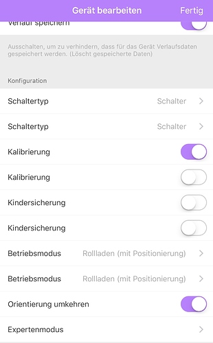

Als der Rollladen nicht runtergefahren ist habe ich den Fibaro neu abgefragt. Und siehe da plötzlich tauchen manche Sachen doppelt auf
Siehe die Fotos
Da kannst du den nur abmelden und zurücksetzen und neu anlernen.
Das gleiche Problem habe ich mit nen Fibaro Wallplug gehabt nach dem Update auf 2.17.1.
Da hat nichts geholfen außer löschen.
VG Micha
Wenn du das auch hattest muss es doch ein Problem mit der Version geben. Die gleiche habe ich auch drauf
