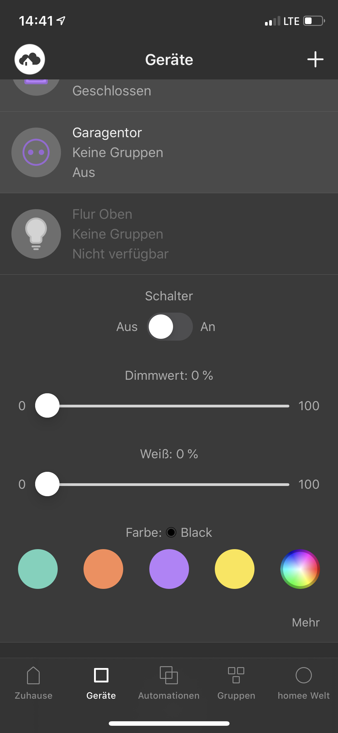

Welche Bedienelemente stehen Dir in der App zur Verfügung? Kannst du den Weiß Kanal separat schalten, oder schaltest du nur die RGB Kanäle?
So sieht das aus !
Dein Gerät wird dir als nicht Verfügbar angezeigt?! Ist das vielleicht das Problem?!
Ist zurzeit nicht mehr angeschlossen ! Darum nicht verfügbar
