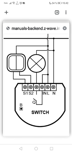

Der Taster ist ein Gira Serie 55, Die App funktioniert!
Angeschlossen wie im Schaltplan von Fibaro! Braun kommt von Schalter 2 (s2) Schwarz (s1) Hauptschalter!

Hier nochmal der Schaltplan, und Kindersicherung hat nicht. Gruß Heinz
