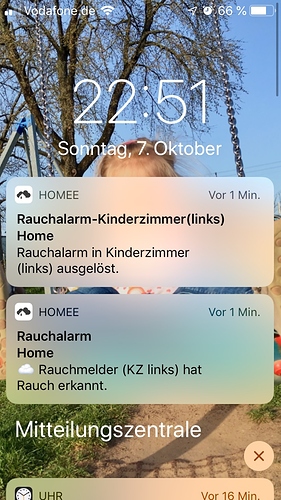

So mittlerweile ist der Fehler nochmals aufgetreten und ich konnte schnell genug laufen, um sicherzustellen, dass der Fibaro RM piept. Homee meldete dies auch direkt per Push. Habe jetzt erstmal die Batterie aus dem RM entfernt, damit Ruhe ist
Bei mir hat es in den letzten Tagen auch zwei Mal gepiept. Diese Fibaro Rauchmelder nerven!!!
Bitte nicht von den doppelten Meldungen irritieren lassen. Ich wusste nicht, dass homee automatisch einen Alarm meldet und hatte extra eigene Meldungen erstellt.
