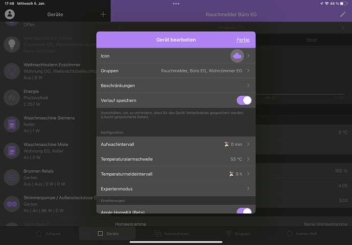

Trotz gleicher Version sind allein im Einstellbereich z.B. unterschiedliche „Aufwachintervalle“ wählbar. =Siehe in den Bildern Rauchmelder Küche & Schlafzimmer im Vergleich…
Das einstellen des Temperaturmeldeintervalle wird nicht übernommen und beim aufwecken des Rauchmelders wieder auf 1sec gestellt. Was nun wirklich eingestellt ist (ob das eingestellte übernommen oder vom Rauchmelder wieder auf 1sec überschreiben wird, kann man nicht feststellen)

Warum habe ich unterschiedliche Punkte unter Geräte bearbeiten?
Es sind alles die gleich Fibaro Smoke Sensoren 2
Bei einigen gibt es unter Gerät bearbeiten den Punkt „Temperaturmeldeintervall“ und bei einigen nicht….
Zudem sollte das Aufwecken des Rauchmelder auch erfolgen, wenn man kurz den Knopf (Taste B) betätigt. Dann verschwinden auch die Sanduhren, vorausgesetzt vorher wurden die Zeiten geändert.
->Menu Aufwachintervall nicht wähl bar. Auf dem IPad wie auch in der IPhone App.
