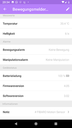

Ich hab einen neuen Fibaro Motion Sensor. Gerät ist eingebunden, aber die Parameter werden nach dem Ändern nicht gespeichert
Infos zum Sensor
Reset habe ich auch schon gemacht. Mein homee läuft unter 22.2.1
Hat jemand sowas schon mal gehabt?
