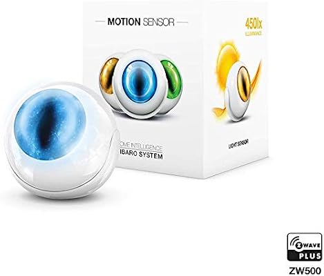

Es gibt von Fibaro bestimmte HomeKit Geräte. Diese lassen sich über Bluetooth direkt mit HomeKit verbinden, sprechen aber kein Z-Wave. Diese lassen sich dann natürlich auch nicht einbinden.
Letzterer spricht Z-Wave und wird unterstützt. Die HomeKit Version spricht kein Z-Wave und wird nicht unterstützt. Der hat ein ganz anderes Funkprotokoll.
Wenn du den also in HomeKit einfügen kannst aber homee nicht einmal in Initialisieren geht, hast du die falsche Version des Gerätes.
