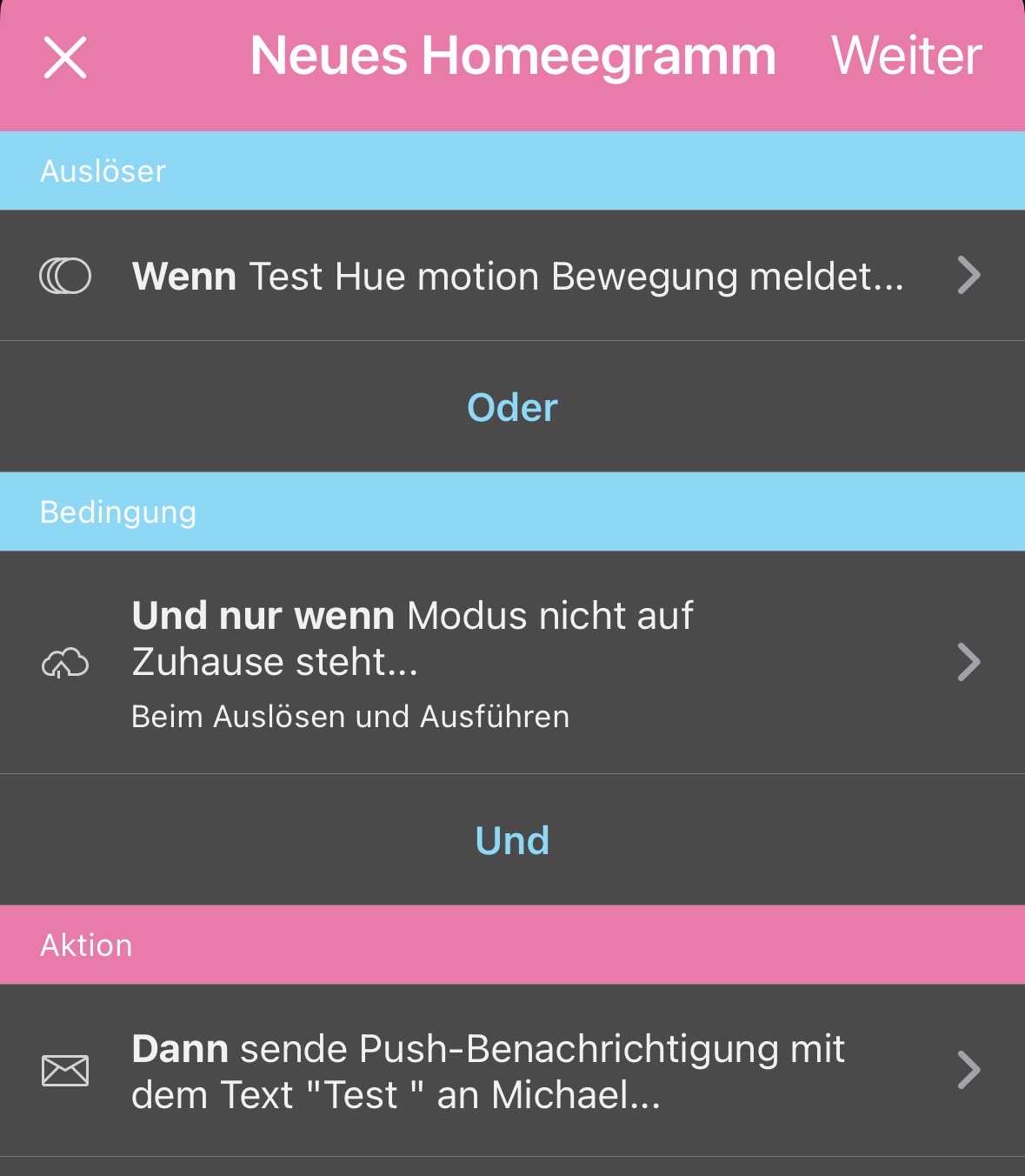

Kann ich das Teil so einrichten, dass es mir nur dann einen Alarm sendet (zB Email), wenn ich abwesend oder in Urlaub bin?
Aktuell ist sowohl das Postfach voll als auch das Logbuch…
Den Sensor selber kannst du nicht einstellen.
Jedoch im HG als Bedingung homee Status nicht zuhause setzen.
Dann wird deine Email nur dann versendet.
Das ist schon die richtige Lösung für das Problem.
Als Alternative, wenn es nicht nur 1-2 Sensoren sind:
Du kannst auch gezielt HGs deaktivieren (zB Wenn Sensor Bewegung erkennt, mache dies und das), wenn du den Status auf Abwesend setzt, und gleichzeitig andere HGs aktivieren:
Wenn Status auf Urlaub gesetzt wird, dann aktiviere HG1,2,3 dann deaktiviere HG 4,5,6
Das kann übersichtlicher sein, vor allem, wenn du nicht nur einzelne Aktionen bei deiner Abwesenheit nicht ausgeführt haben willst, sondern statt dessen andere ausgeführt haben willst: Statt jedes einzelne HG mit einer eigenen Logik zu versehen (und nur, wenn abwesend/ und nur, wenn anwesend), einfach die relevanten HGs de/aktivieren.
