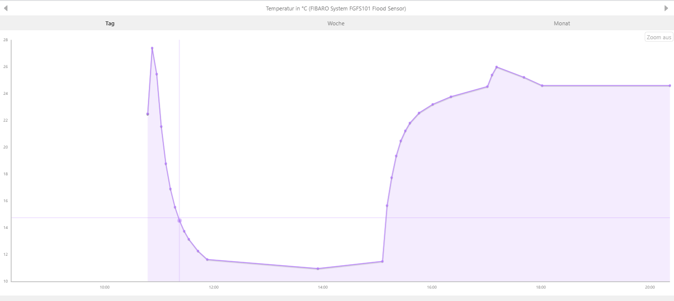

Nabend, ich glaube ich hatte den auch mal im Angebot unter Schwaiger gekauft.
Hier im Vergleich zum Sensor an der Kellertür, der ca. 180cm vom Fibaro entfernt sitzt.
Also der 1° in der Woche kann eigentlich nicht sein. Ich habe als Aktualisierung 30min im Fibaro gestellt.
Werde das Teil wohl mal zurücksetzen und neu anlernen.!
Hm, die Meldeintervalle (Standard: alle 5 Minuten, aber nur wenn Veränderung um 0,5 Grad laut Manual) sind wohl deutlich länger, wollte den eh bei Gelegenheit mal ans 24V-Netzteil hängen, aber die Batterie will seit mehr als 2 Jahren einfach nicht sterben
