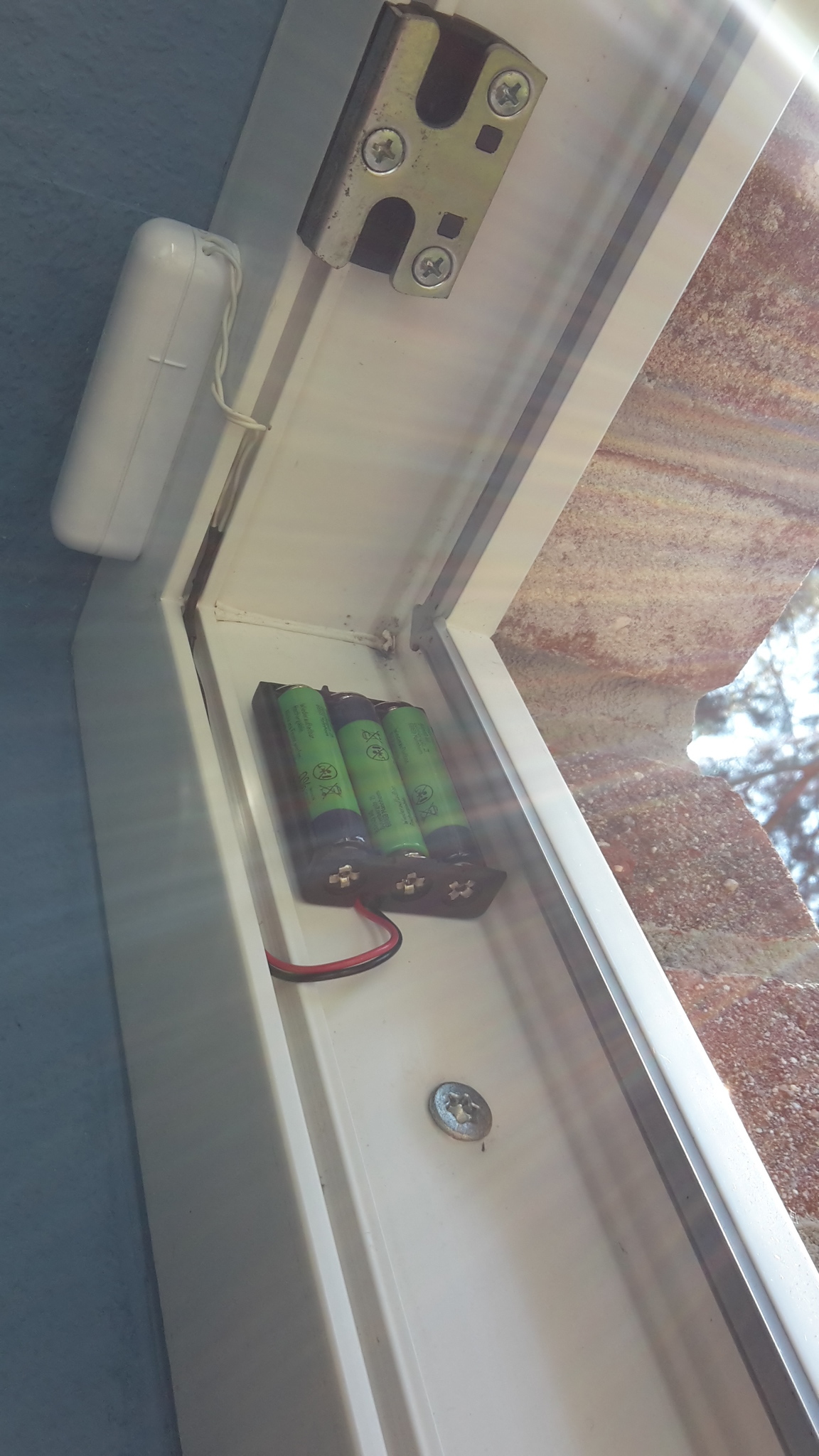

Ich habe für diesen einen Sensor eine externe Stromversorgung (3xNiMh-Akkus) angeschlossen.
Bestehend aus einem 3xAAA Batteriefach, welches ich mit doppelseitigem Klebeband innerhalb des Fensterrahmens befestigt habe.
Jetzt kann der Sensor die Akkus ruhig leersaugen. :slight_smile:

Was haben die zusammen an Kapazität? Hast Du schon einen Langzeittest durch? Hast du Fotos? :smiley:

Ich habe dies seit ein paar Wochen so laufen.
Batterie Status ist noch bei 100%.
Die Kapazität der Billigakkus liegt bei 900mAh.
Wenn im Fensterrahmen etwas mehr Platz wäre, hätte ich den Deckel für das Batteriefach noch drauf bekommen. Den hätte man dann noch weiß lackieren können. Hätte schöner ausgesehen.

Ach, so ein bisschen Tech. muß man auch sehen :wink: :+1: Der Batteriewechsel wird so auch einfacher… :smiley: Mal sehen ob so ein Teil bei mir auch passt…
