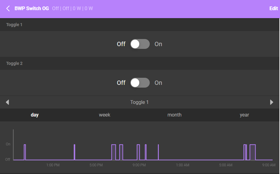

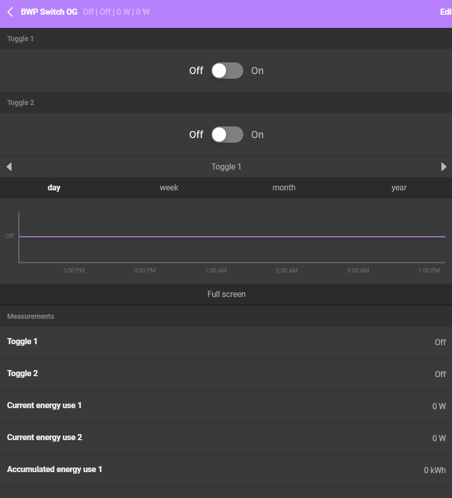

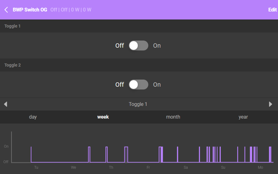

Schalter im homee: In der WebApp und auch auf dem iPhone ist der Schalter „normal“ sichtbar.
Jedoch sehe ich weder Verlaufsdaten noch irgendwelche Ist-Werte.
Auch sieht der Verlauf „anders“ aus als normal …
Ca. zwei Meter entfernt, neben dem Bad (Kinderzimmer) sind zwei Fibaro RollerShutter installiert (welche tadellos funktionieren). Also Mesh sollte vorhanden sein.

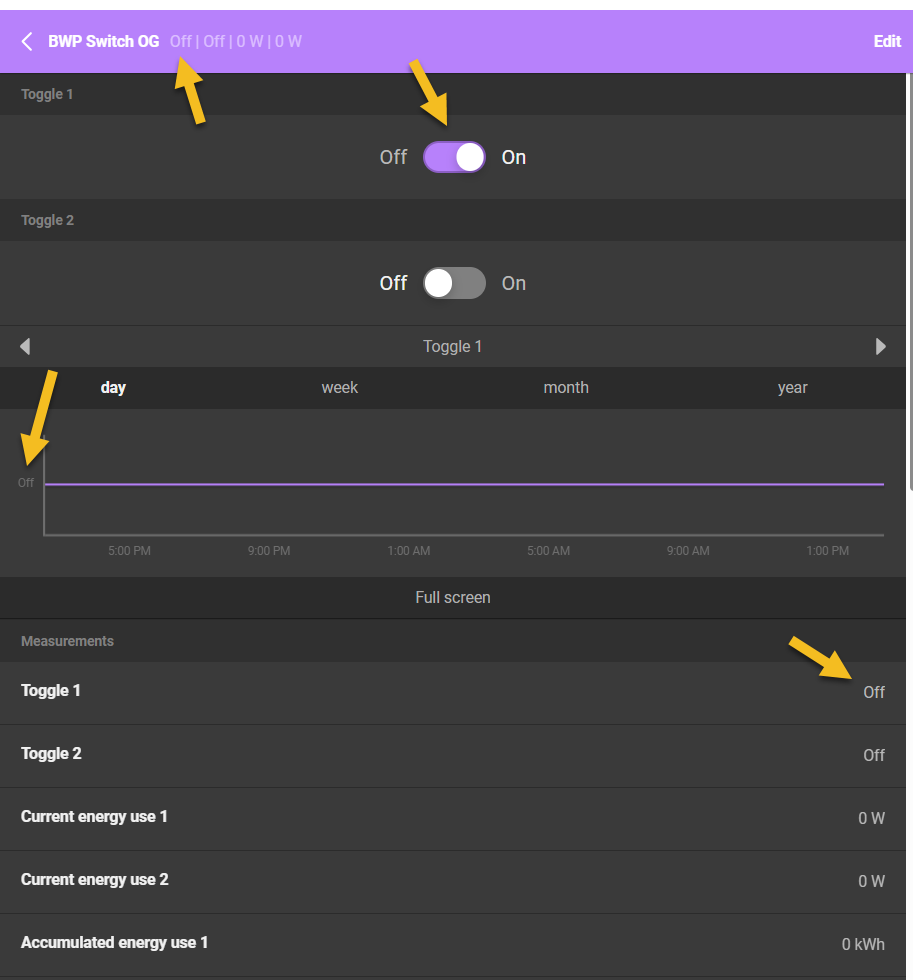

APP (WebAPP): Schalter 1 betätigt
=> es wird kein Licht eingeschaltet
Schalter 2: Gleiches Verhalten wie Schalter 1
Betätige ich jedoch Schalter 1 manuell (also im Bad), dann klick das Relais und das Licht geht an.
Verlaufsdaten habe ich ausgeschaltet …
Ohne Verlaufsdaten gibt es keinen sichtbaren Verlauf. Klingt logisch, oder?
Da dein Screenshot aber trotzdem eine Verlaufsgrafik zeigt, vermute ich dort den Schluckauf.
Schalte das doch bitte für die Fehlersuche ein. Sonst stochern wir nur im Nebel

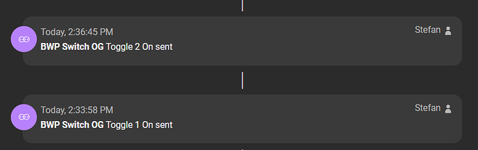

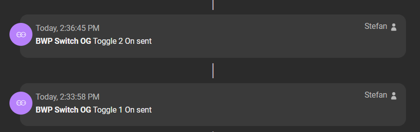

Edit: im Tagebuch sehe ich nur, dass der Befehl gesendet wird, aber kein Empfangen quittiert wird.

Verlaufsdaten: Die Daten hatte ich bisher für dieses Gerät bzw. für fast alle Geräte schon immer an.
Habe diese deaktiviert, und natürlich ist das logisch wenn diese deaktiviert sind, dass dann kein Verlauf angezeigt bzw. aufgenommen wird.
=> Habe diese versucht „zurückzusetzen“ - aber kein Erfolg.
Tagebuch: Genau durch die APP wird etwas ausgelöst, aber nicht rückgemeldet.

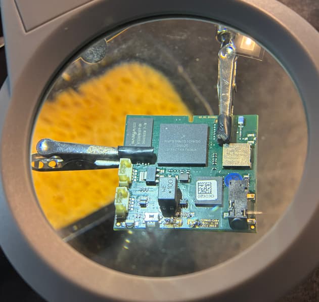

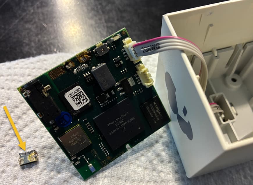

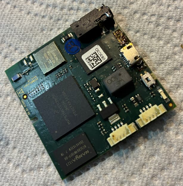

Beim Ausstecken bzw. erneutem einstecken des Mikro-USB Steckers ist mir im Homee die USB-Steckdose „abgebrochen“ - und ich passe wirklich auf …
Habe final die Steckdose wieder anlöten können, was aber recht kniffelig war beim Plus-Kontakt.

  • Neustart ohne Z-Wave Cube (nach meiner Buchse-Löt-Aktion)
  • Erneutem Auslesen des Gerätes nachdem alles wieder Online war
    => Es scheint wirklich einen Schluckauf gehabt zu haben …
