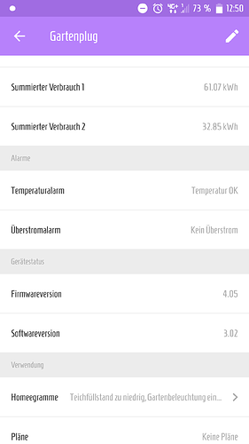

SW und Firmwarestand:
Habe das Relais leider aus Frust ausgebaut. Software kann durchaus 3.2 gewesen sein! Aber die Firmware war mit Sicherheit keine 4.?
Was mich auch wundert ist die Seriennummer 25113??? Verkaufen die so wenige oder ist das Teil uralt :wink:
