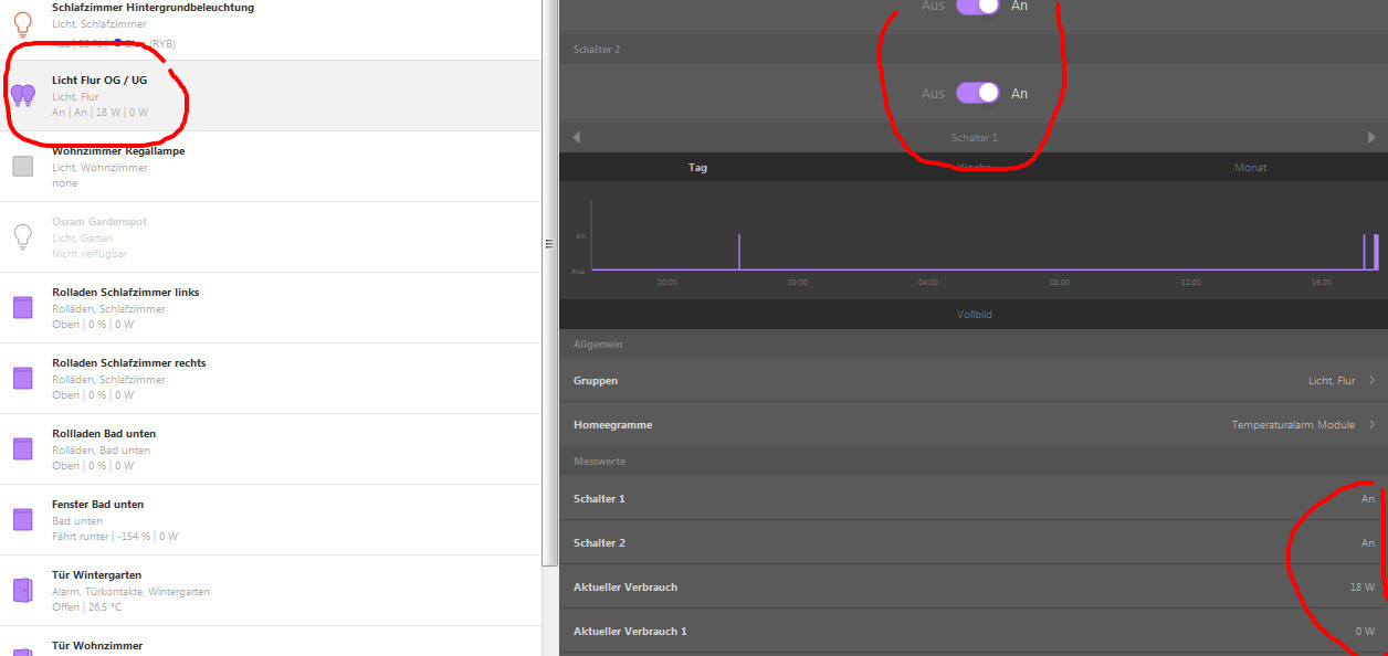

Fibaro Double Switch 2 - FGS 223 mit fehlerhafter Leistungsanzeige
Es wird auf meinem PC (siehe Screenshot) zwar beide Schalter mit W angezeigt, jedoch wird nur Schalter 1 mit 18 Watt angezeigt. Schalter 2 zeigt IMMER 0 Watt an.

Auf meiner Android-App 2.12.2 wird nur die Leistung von Schalter 1 angezeigt. Leistungsanzeige von Schalter 2 fehlt komplett.
Auf meiner Android-Web-App 2.12.2 wird zwar beide Schalter mit W angezeigt, jedoch wird nur Schalter 1 mit 18 Watt angezeigt. Schalter 2 zeigt IMMER 0 Watt an.

kleiner Erfolg. In der WebApp 2.12.2 habe ich nun die Leistungsanzeige. :+1:
Leider fehlt in der AndroidApp 2.12.2 die Leistungsanzeige von Schalter 2. :cry:
