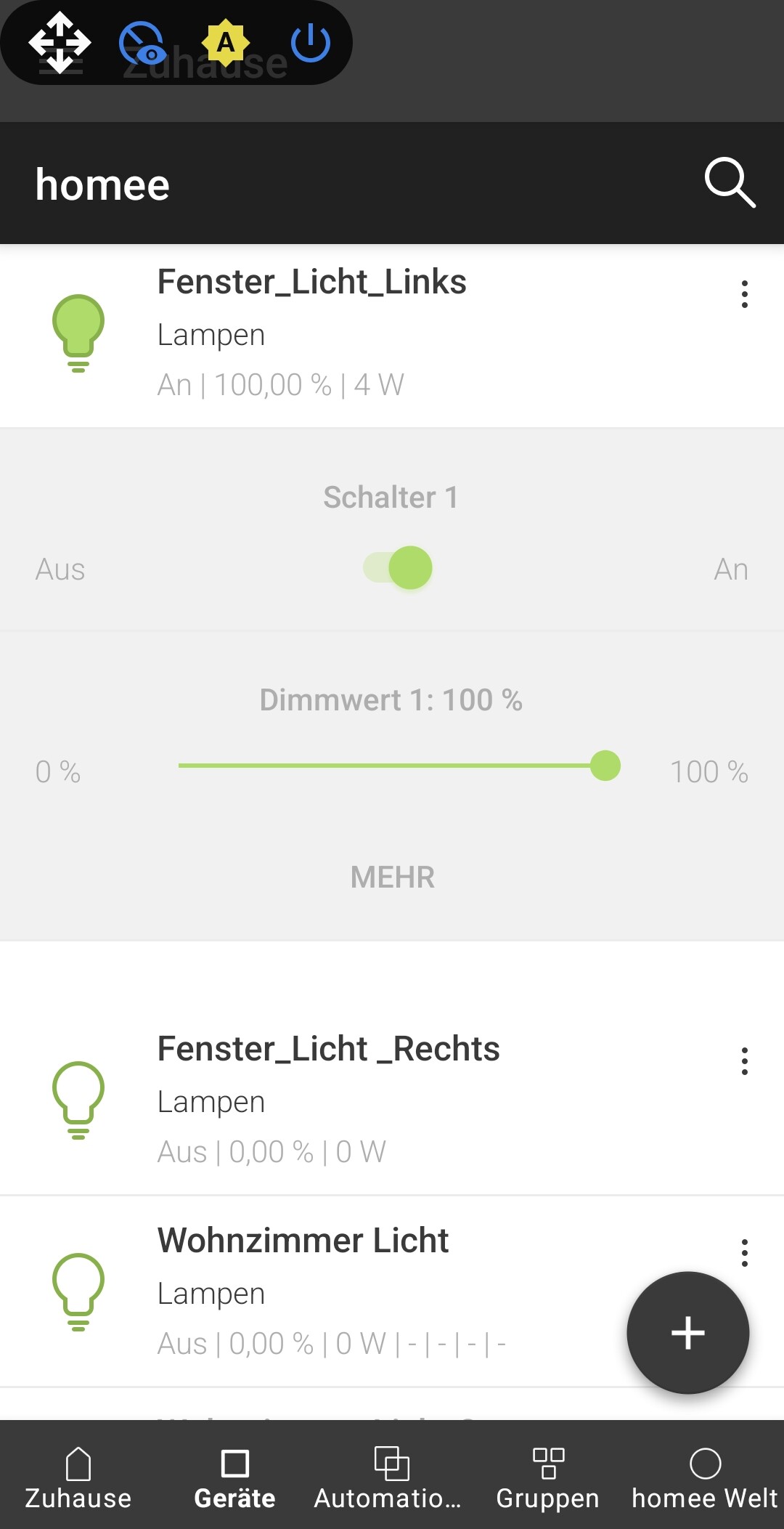

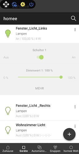

Habe zwei Fibaro Dimmer 2 angelernt. Einer lässt sich tadellos dimmen, der andere nicht. Eingestellt auf 60% bleibt das Licht aus, und nach 10-20Sek. geht das Licht an, aber zu 100%. Habe noch einen weiteren, dritten Dimmer, angelernt, mit selben Problem.
Beim Anlernen gab es keine Probleme. Auch nochmals anlernen, inkl. Werksreset, brachte nichts. Neustart Homee und Geräteleichen brachte/war nichts. Beim Anlernen nur 20cm vom Homee entfernt. Zwave Würfel Gen5, Homee und ZWave Würfel aktuelle Versionen.

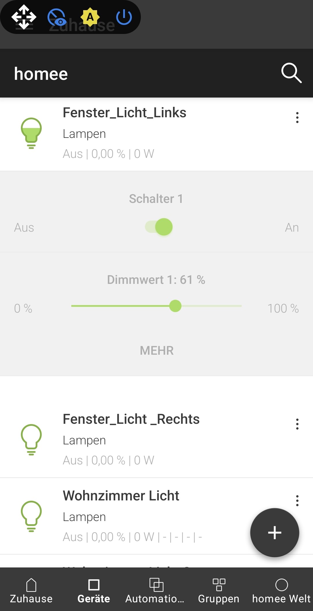

Habe nun mal die Lampe im Betrieb ca. 30cm neben den Würfeln gestellt, zudem mal über die WebApp angelernt und bedient. Gleiches Problem, hat nicht geholfen.
Wenn ich über die Alexa die Helligkeit auf z.b 60% bediene, dann wird auch in der Homee App die 60% angezeigt. Die Lampe bleibt erst aus, und geht nach kurzer Zeit an, aber auf 100%.

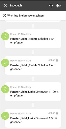

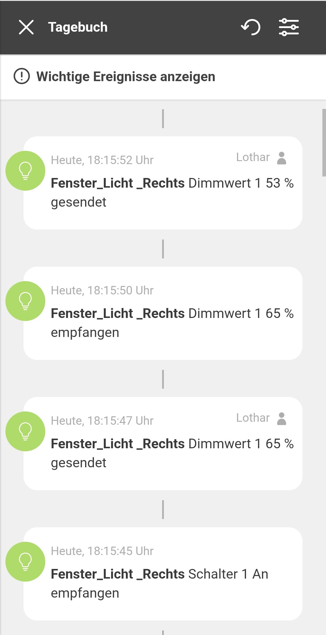

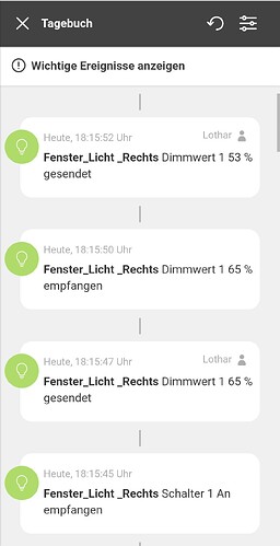

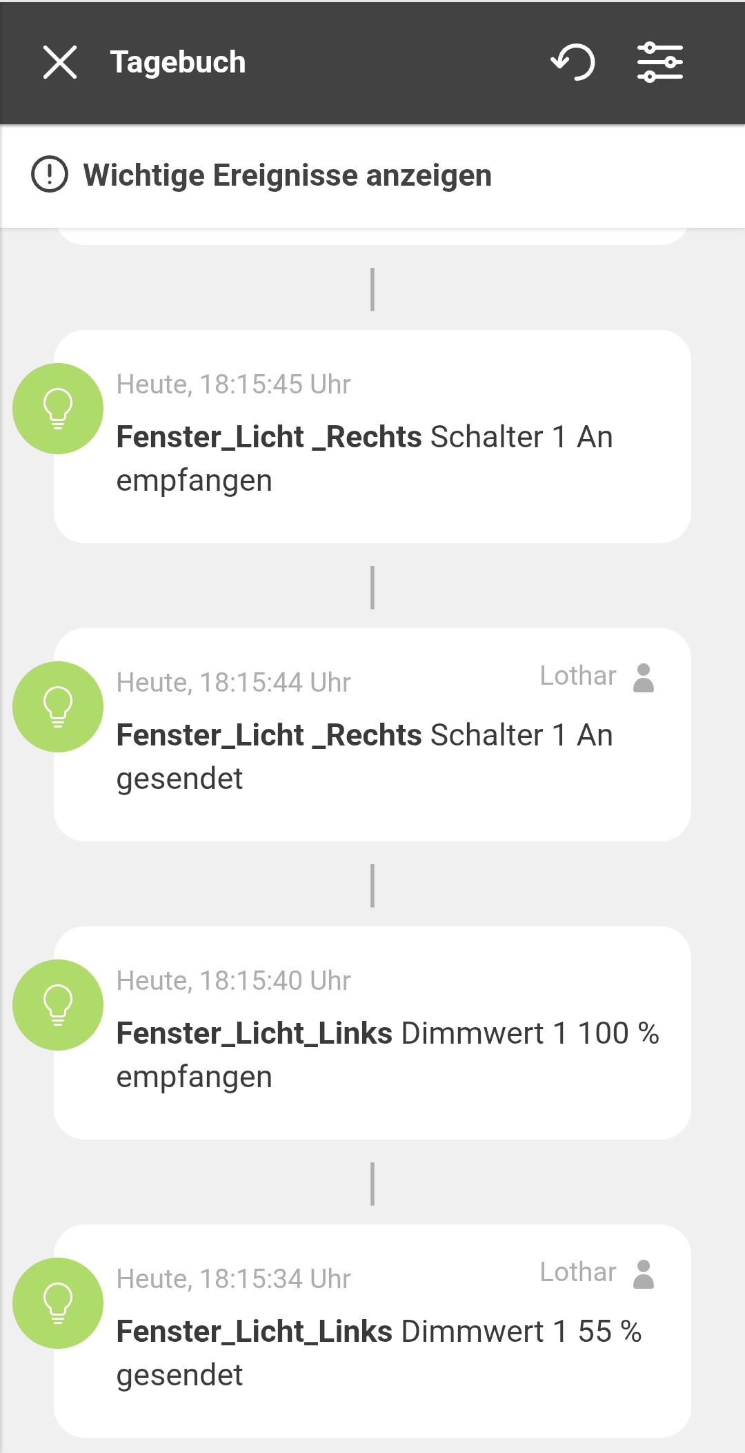

Tagebuch siehe Anhang.
Dort ist zu sehen, dass erst bei der Lampe links der Dimmwert richtig gesendet wird, aber dann, woher auch immer, 100% gesendet wird.
Lampe links tadellos

Habe mir noch mal das Tagebuch angesehen. Kurios ist ja, dass 55% gesendet wurde, aber 100% Empfangen. Als wenn das Mudul nur als Schalter reagiert, bzw. angesteuert.
