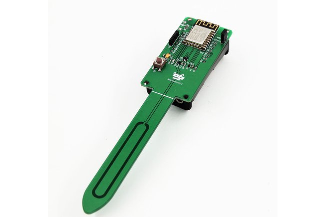

hätte mal ne Frage an die Experte. Ich würde gerne einen Feuchtigkeitssensor an mehreren Stellen in den Rasen anbringen, der mich via Push informiert wenn der Rasen zu trocken wird. Keine komplizierte und teure Lösung. Jemand ne Idee für ein Geräte. Habe nur den Basis Würfel, plane aber den Z-Wave zu erweitern.
Es gibt Bastellösungen die das her einen Esp und nen Sensor gehen. Diese Daten kannst du dann an nem Raspi auswerten und weiter leiten an den homee. Entweder mit na enocean Simulation oder nen wemo.
Alternativ geht auch die Verwendung eines webhooks an homee.
