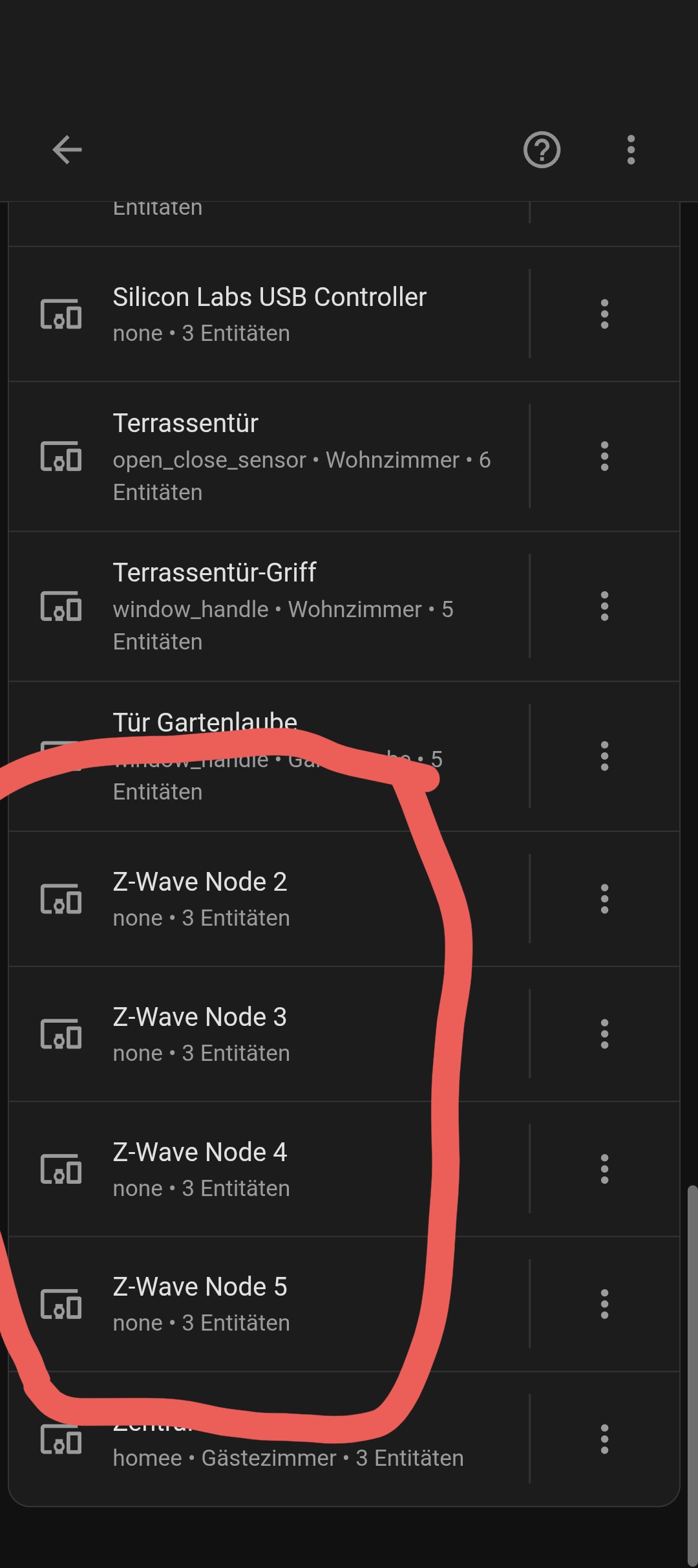

Was sind eigentlich jetzt die"Silikon Labs USB?
Ich rate mal: Das ist dein Z-Wave Gen7 Würfel, auf dem jetzt ZWJS läuft.
Zu erreichen über
http://ip-des-homee:8091/#/control-panel

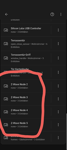

Das ganze gibt es 4x !Wozu ich habe keinen Schimmer! Es wird ja auch keine Versionsnummer mehr angezeigt!
Haste mal nen Screenshot?
Der sollte eigentlich ausgeblendet sein.
Welche App nutzt du?
Aktuell empfohlen ist die Webapp https://beta.hom.ee/
Habe gerade noch Mal geschaut in der Android App und der Web APP , ist wohl mit einer der ganzen letzten Updates behoben worden … Ich sehe das jetzt nur noch in HA.
