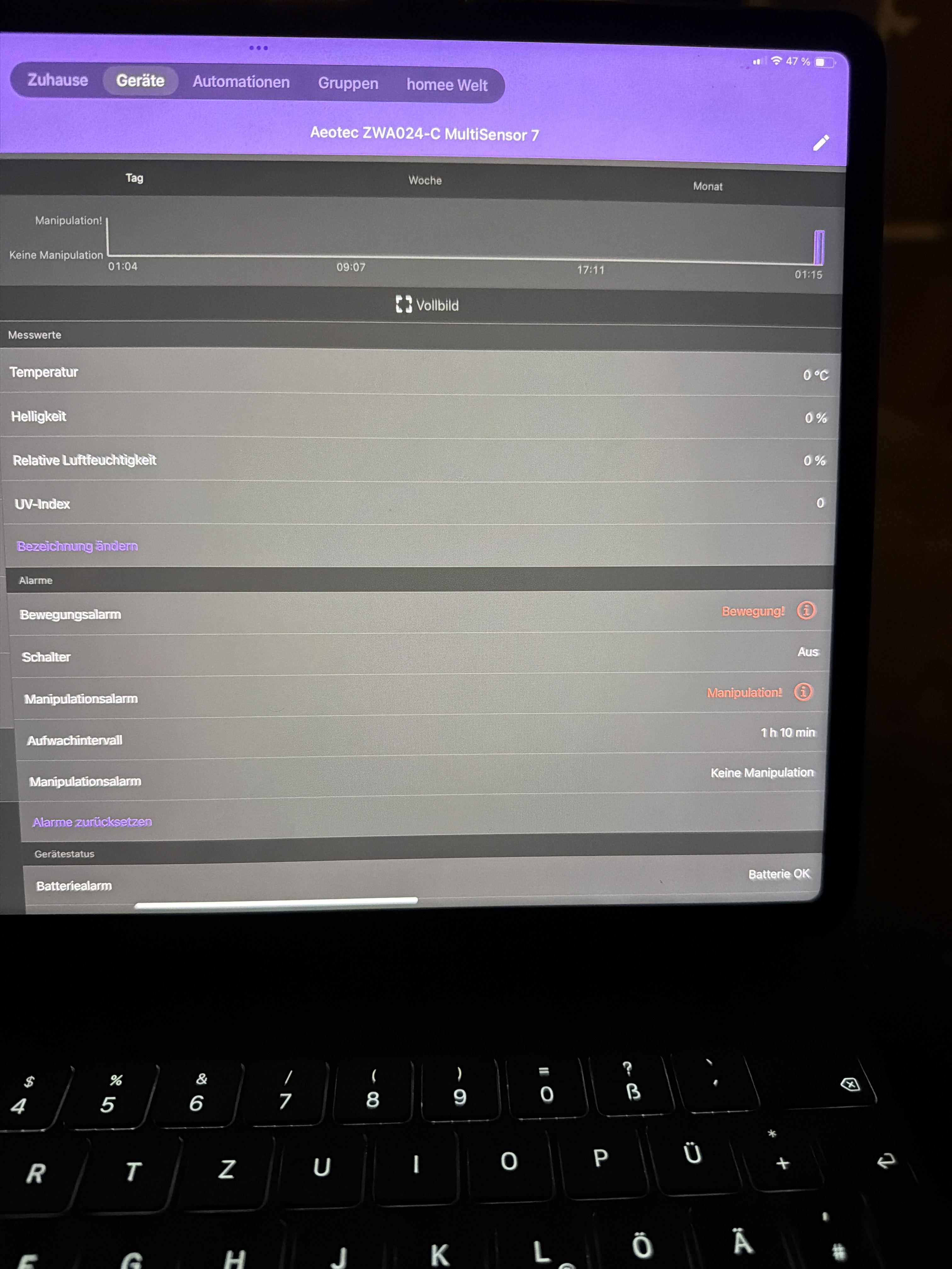

@Steffen
Bisschen Feedback zum neu unterstützen Sensor (und darüber hinaus)
Zunächst einmal: Anlernen hat funktioniert, läuft und habe mein erstes OTA-Update durchgeführt.
.1. Nutzloser/technischer Infotext, hier beim Bewegungsalarm
.2. Warum kann man den Bewegungsalarm überhaupt zurücksetzen? Dieser spiegelt einen Wert des Sensors wieder und ist nicht nur ein Event, dass man manuell zurücksetzen muss. Dürfte IMO nicht sein und würde ich somit erstmal als Bug einstufen.
.3. falsches Attribut „Schaltkontakt“
.4. Wakeup Time 110 Minuten → sollte beim Anlernen mit Netzstrom 0 sein resp. nicht existieren?
.5. Gerät fehlt in Geräteliste der Webapp (andere Apps sowieso) beim Anlernen
.6. Expertenkonfiguration: Längere Parametertexte nicht lesbar
Core Version: 2.38.3 (10a3a6dd)
Web App Version: 2.38.3 (51905e14)

@Steffen
Update/Ergänzung:
zu 2.
ja, gibt’s schon länger/immer. Ist mir nur beim Inspizieren des Gerätes wieder aufgefallen.
zu 3.
Schaltkontakt ist nach Neuanlernen verschwunden → Der Einlern-/Interview-Prozess dauert ewig und ist unzuverlässig wie eh und je. Es hat drei Anlernversuche gebraucht, um den jetzigen Zustand zu erreichen
Neu: 7.
Der Helligkeitssensor liefert keine Werte und würde btw bei den vorherigen Anlernvorgängen mit der Einheit % statt Lx angezeigt.
Neu 8.
Falsche Softwareversion wird angezeigt. Gerät wurde auf V1.3.7 upgedatet, wird aber nicht angezeigt.
Neu 9.
was noch aufgefallen ist… bei den „fehlerhaften“ Anlernvorgängen waren alle Werte auf 0 bis der Sensor kurz stromlos gemacht wurde.
Hier noch Mal ein Überblick, die das Gerät so ausschaut.

Kannst du mir bitte mitteilen, welche Modell Nummer du genau hast? Denn es gibt unterschiedliche Multisensor 7 Modelle von Aeotec.
Neu: 7.
Ich habe den Multisensor selber im Einsatz und bei mir wird die Helligkeit in lx ausgegeben.
Neu 8.
Die SW Version ist nur 16 Bit groß, damit geht nur 1.3 aber nicht 1.3.7.
Der Einlern-/Interview-Prozess dauert ewig und ist unzuverlässig wie eh und je. Es hat drei Anlernversuche gebraucht, um den jetzigen Zustand zu erreichen.
Das ist in der Tat sehr lange bei diesem Sensor, aber wird nicht vom homee beeinflusst, denn bei der Stelle der Key Übergabe, meldet sich der Sensor ein ganze weile nicht mehr zurück.
ZWA024-C
Bei mir nach dem dritten Anlernvorgang auch :wink:
