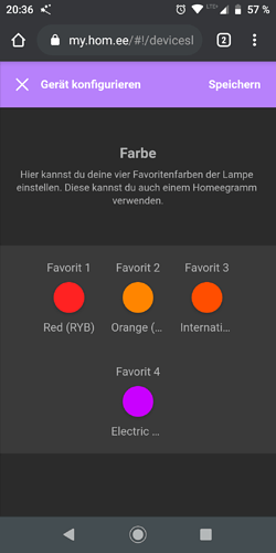

wenn mich nicht alles täuscht geht das in den Einstellungen des Gerätes.
(Mehr -> Stift oben -> Farbe)
Ja genau,
Unter Gerät bearbeiten
Runter auf Farbe
Und bearbeiten

Genau das habe ich auch probiert, aber am Handy scheint es nicht zu funktionieren. Denn jetzt am PC probiert und siehe da es klappt.
Danke
Es geht leider momentan zumindest NICHT in der Android App. Die ist aktuell eher zum angucken da…nixht um viel zu machen. :wink: Wie es mit iOS aussieht, weiß ich nicht.
Daher hab ich gleich auch die Browserfotos hoch geladen.
