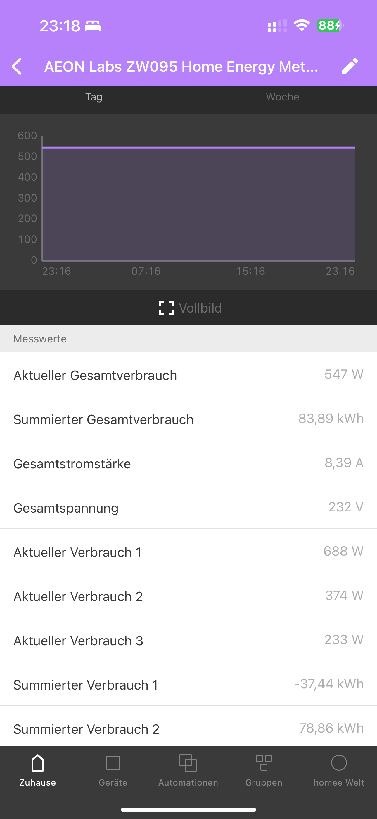

Irgendwie stimmt der summierte Gesamtverbrauch nicht.
sieht nach:
Verbrauch 1 - Verbrauch 2 + Verbrauch 3
aus…![]()

Also an der Verdrahtung liegt es nicht.
Der Fehler ist mir in den letzten Tagen aufgefallen. Schaue nicht so häufig auf die Daten, aber irgendwie verändert sich die Gesamtsumme überhaupt nicht mehr.
Die Einzelwerte stimmen …
Werte werden errechnet, aber die Summe stimmt nicht. Bin ich denn der einzige hier mit einem AEON Energy Meter?

Meiner hatte immer funktioniert, dann scheint das Teil jetzt wohl defekt zu sein.
hast Du mal versucht, das Gerät neu abzufragen oder es für eine bestimmte Zeit stromlos zu machen?
Ansich muss der Fehler vom Gerät kommen, da homee ja nicht rechnet.
Habe ich gerade gemacht. Keine Besserung. Scheint wohl wirklich der Energy Meter defekt zu sein.
