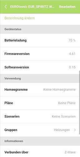

Hier ein Screenshot Eurotronics Spirit Thermostat
Doch, das Spirit funktioniert normalerweise in homee einwandfrei in Verbindung mit Heizplänen.
Evtl. wurde es nicht richtig eingelernt?
Probier doch mal folgendes:
Einstellungen (drei Striche oben links → Zahnrad) → Z-Wave Cube → Gerät neu abfragen
Dann warten, bis beim Spirit nicht mehr „Werte werden aktualisiert“ angezeigt wird.
Schau mal, ob Du dann einen neuen Heizplan mit dem Spirit anlegen kannst:
Drei Striche oben links → Automationen → Pläne → :heavy_plus_sign: → Heizplan (leer)
Kann es sein, dass Du die AndroidApp verwendest? Zumindest würden die Bugs dazu passen!
Versuch es doch mal mit der WebApp:
my.hom.ee

Danke, das wars. Mit der WebApp wird mir das Thermostat in den Plänen angezeigt/angeboten.
