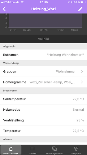

Komisch… normalerweise sollte es so aussehen. Sind die selben Firm- bzw. Softwareversionen.
Neu Abfragen, ggf. Löschen und Neueinlernen.
Hallo ChristianK,
Die Soll-Temperatur stellst Du mit dem Slider oberhalb der Kurven-Grafik ein
Wird der bei Dir angezeigt?
Meine Screenshots sind aus iOS-App 2.15.1
Versuchs mal im Modus „Normal“
Grüße SmartHomer
