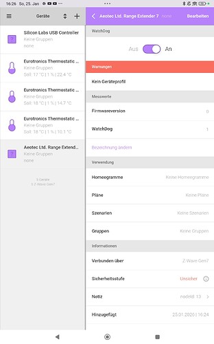

Schau ich in der Homee-App sieht es folgendermaßen aus.
Da sind die Node-IDs von 01 bis 05 durchgehend (in der Adressleiste oben kann man ja die 05 noch vom HKT erkennen. Kann das sein?
Nebenbei sind die Name der Thermostate nicht übermittelt (oder ich habe einen Bedienfehler gemacht
Die Z-Wave Node ID wird in den Notizen angezeigt.
homee hat eine eigene Node ID Nummerierung.
Ja, das ist normal. In homee vergibst Du eigene Namen.
Da steht nur spirit drin
Davon jetzt abgesehen, in der App sind alle HKTs auf 18 Grad gestellt, keines der Geräte reagiert auf Änderungen in der App und umgekehrt. Änderungen am HKT werden nicht an die App übertragen. :unamused:

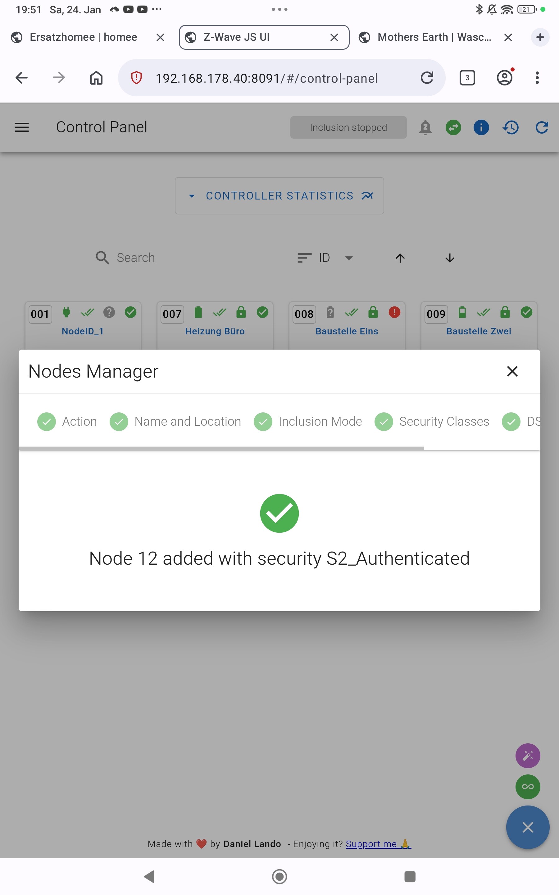

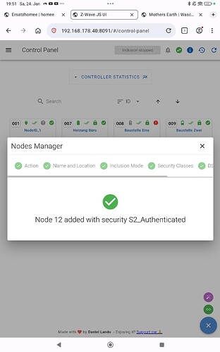

Als nächstes habe ich dann nochmals den AEOTEC Range Extender 7 inkludiert über die Z-Wave-JS UI
Dort wird mir dann die Inklusion als S2-Security bestätigt, in der homee App allerdings werde ich darauf aufmerksam gemacht, dass dies nicht passiert ist und ich das Gerät nochmals neu anlernen soll (ändert aber nichts)
Was ich außerdem gerade gemacht habe, ich habe mein erstes Z-Wave Update gemacht :nerd_face: der Range Extender 7 hat ein OT-Update bekommen - nun ist er von der Version 1.0.1 auf 1.5 gewandert - das hat toll funktioniert.
Ich werde diesen gleich noch einmal aus dem Mesh löschen und neu einbinden, mal schauen ob der Würfel dann das Gerät als S2 einbindet.
So, erledigt - Hat sich nichts geändert UI bestätigt als S2
und homee App sagt nö doch nicht
