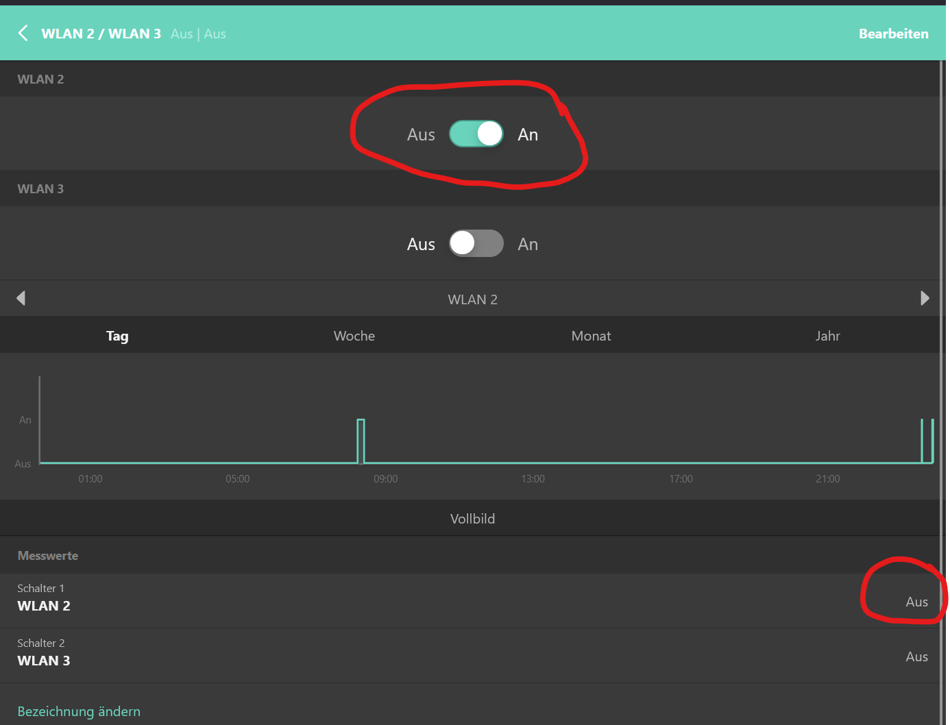

ich nutze den virtuellen Schalter „OPUS greenNet Steckdosenleiste 2-Kanal“ um u.a. die Verbindung zwischen 2 Cubes zu überprüfen. Die schalten einfach hin und her, bei Fehlschlag wird WLAN neu gestartet.
Seit längerem schalten die virtuellen Geräte stark verzögert.
Nachdem ich den Regler auf „An“ stelle, wird der Zustand erst stark verzögert verändert.
Ich hatte genug Zeit, um das Bild zu snippen…
Bei mir laufen 3 Würfeltürme, alle zeigen in letzter Zeit dasselbe Verhalten.
Neustart, Verlauf und Tagebuch löschen, habe ich schon probiert, keine Veränderung.
Neues Gerät hinzugefügt, das gleiche Problem.
Ich werde das Gefühl nicht los, dass es am Abend weniger Verzögerungen gibt als um die Mittagszeit.
Habt ihr ne Idee, welche Ursache dahinterstecken könnte?

Mit welcher Version laufen Deine homees?
Hallo pino73
ich bin mit Core Version: 2.41.2 (3dd917d2 rc.3)
Web App Version: 2.41.2 (5458abc8)
Ist die aktuelle Beta
Würfel:
Brain
Z-Wave 5
EnOcean
ZigBee
RC3 macht Probleme mit Enocean.
Ich bin zurück zur letzten Stable und der Spuk war vorbei
