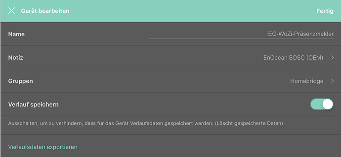

Auch da sollte man sich die Enocean-Alternativen (EOSC/EOSW) ansehen - selbe Vorteile wie die anderen Sensoren. Nachteil: Der Meldeintervall ist nicht einstellbar (liegt bei 10 Minuten) und sie haben keine weiteren Funktionen als Präsenz zu melden.

Du kannst nix einstellen (zumindest nicht mit homee), Aufwachintervall ist 60 MInuten, Rücksetzintervall 10 Minuten (wenn 10 Minuten keine Präsenz erkannt wird, setzt er die wieder zurück).
