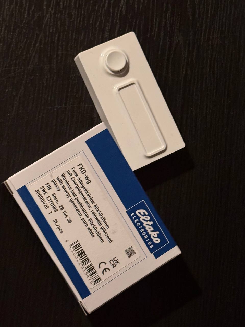

Eltako Funk-Klingeldrücker FKD-wg
Name des Produktes: FKD-wg
Hersteller: Eltako
Technologie: Enocean
Preis: ca. 50€
Funktionen (z.B.: Bewegungsmelder, Temperatursensor, Sirene…): Taster/Schalter
Link zum Produkt: https://www.eltako.com/fileadmin/downloads/de/datenblatt/Datenblatt_FKD-wg.pdf
Weitere Infos:
Klingeltaster mit einem einzigen Knopf, der sich wunderbar als Klingel eignet. Es gibt bei Homee einige Sirenen zur Auswahl, die man ggf. auch als Klingel verwenden kann, aber es gibt keinen Drücker, der einem Klingelknopf ähnlich sieht.
Besonders praktisch - über Enocean braucht das Ding auch keine Batterien
Bild:
Die Wahrscheinlichkeit, dass er funktioniert ist hoch
Er hat ein ähnliches EEP wie der FT 55
Das hatte ich auch gedacht/erwartet. Das „Einlernen“ klappt auch, und es wird direkt nach dem Einlernen der Tasterzustand „0“ angezeigt.
Das erste Drücken nach dem Einlernen ändert ihn zu „-„ und danach gibt’s beim Tastendruck keine Veränderung in Homee mehr. Ich hatte auch versucht Automationen auszulösen (analog zu diversen FT55-Schaltern, die ich bereits konfiguriert habe) und das hat jeweils nicht zum Erfolg geführt.
Es scheint als wäre Homee einen Finger breit vor der Unterstützung aber halt noch nicht ganz da.
Ich habe auch einige andere Enocean-Taster in Homee als Einlern-Ziel verwendet (sowohl als Einzel- als auch als Doppeltaster). letztlich sah das mit dem FT55 noch mit am besten aus.
Ja, leider wird das EEP F6-01-01
nicht unterstützt.
