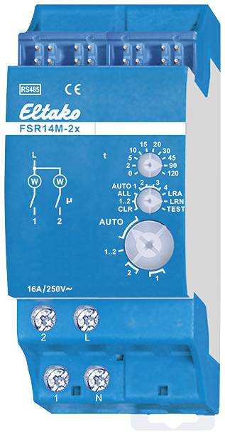

Eltako FSR14M-2x RS485 Bus-Schaltaktor mit Energiemessung
Eltako FSR14M-2x RS485-BUS-AKTOR 2-KANAL-STROMSTOSS-SCHALTRELAIS MIT MESSUNG DER WIRKLEISTUNG
Eltako
Enocean
ca. 90,-- EUR
Stromstoß-Schaltrelais mit 2 Kanälen und Messung der Wirkleistung. 1+1 Schließer nicht potenzialfrei 16 A/250 V AC, 230 V-LED-Lampen bis 600 W, Glühlampen 2000 W. Bidirektional. Stand-by-Verlust nur 0,9 Watt
https://www.voelkner.de/products/6442819/Eltako-FSR14M-2x-RS485-Bus-Schaltaktor-Rack.html?ref=28&utm_source=preisvergleichat&utm_medium=CPC&utm_campaign=X243582&utm_content=intern&gclid=EAIaIQobChMIv7649Y7w-wIVbIKDBx1GAgvyEAQYAyABEgJtD_D_BwE
Das Gerät wird über den RS485 Bus angeschlossen. Daher muß im ersten Schritt dafür eine Anschlußmöglichkeit im Homee geschaffen werden, evtl über einen passenden Würfel ?
Etwas ähnliches mit WLAN gibt es aus der Shelly Pro Serie. ( auch mit Hutschienenmontage)
Guten Morgen, der RS485-Bus von Eltako kommuniziert bereits durch das FAM14 über Enocean mit dem Homee. Hierdurch kann z.B. auch ein FSB14 oder FSR14-2x oder FSR14-4x mit dem Homee sprechen. Eine neue Schnittstelle wie von dir beschrieben ist also nicht nötig.
