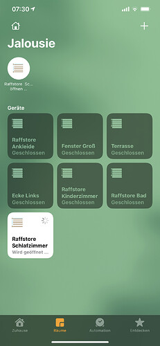

Damit ihr mal seht wie es so aussieht wenn es nicht gut aussieht :-9
Die Raffstoren wurden vor einigen Stunden über einen Automatisierung via Eltako basis geöffnet…
Hier sind alle zu bis auf einer…dieser eine reagiert manchmal ohne erkenntlichen Grund…
In der Hommee app stehen einige auf ÖFFNET einer steht auf Schließt?!

Alle Raffstore sind seit gestern Abend geschlossen…was zeigt mir die App?
Siehe Bild…
Jetz eben gehen die Raffstore hoch und der Status der geschlossenen ist umgesprungen auf öffnet und dann scheint keine Rückmeldung mehr an homee zu kommen bzw. homee fragt den Status nicht mehr ab und er bleibt so wie er durch den öffnen Impuls war…
