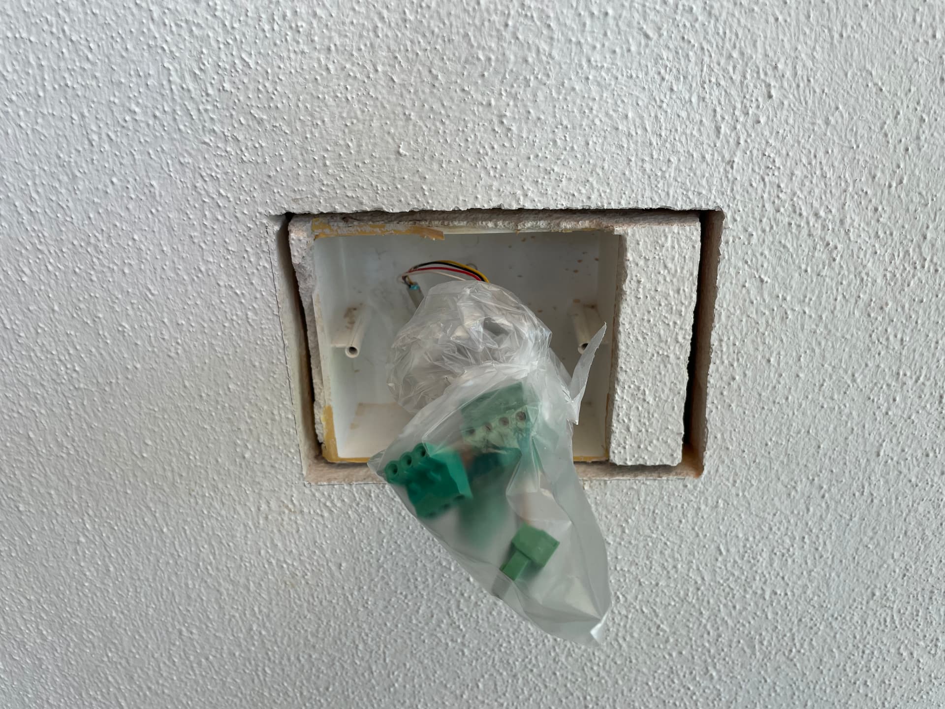

Ich habe letztendlich tatsächlich die ganze Elsner Steuerung getauscht und eine neue passende Wetterstation genommen.
Für die neue Steuerjng musste ich meinen Wandausschnitt vergrößern.
Nun funktioniert es alles perfekt war aber auch unglaublich teuer
