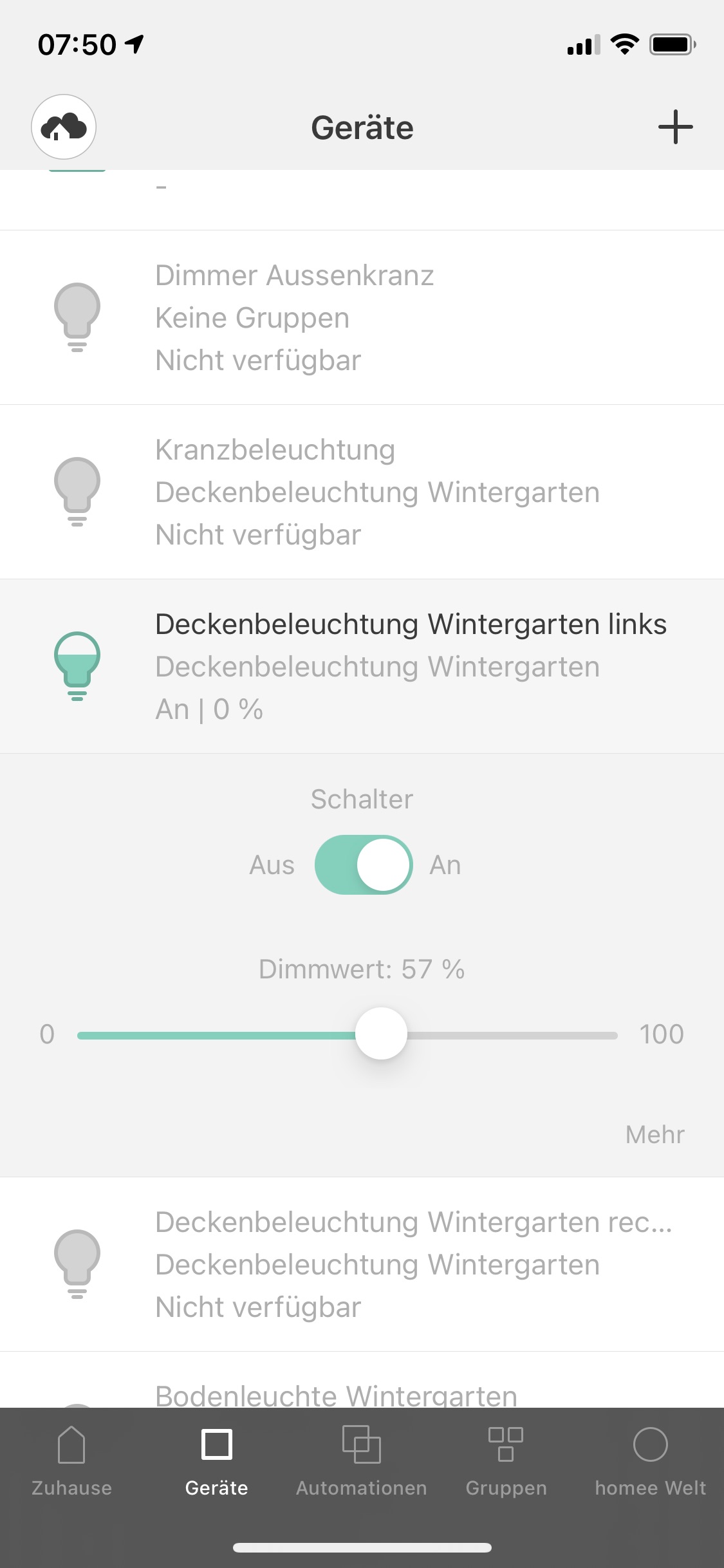

Vielen Dank für den Hinweis. Wie gesagt, steht der Hommee ca. 50 cm von den Eltakos entfernt. Die Verbindungsqualität hat zudem vollen Ausschlag. Ich habe auch schon die Position auf ein paar Meter erhöht und einen FRP 70 dazu geholt.
Ich habe gestern mit einem Elektriker zusammen den BUS aufgetrennt (es sind 3 FUD 14 und 3 FSR 14-4) und einen FUD nacheinander wieder in den BUS genommen (Brücke raus). Im Moment sind nur 2 FUD in Betrieb. Es hat Besserung gebracht. Die Signale kommen direkt, wenn ein Befehl gesendet wird. Habe aber festgestellt, dass der Status der Dimmwerte im Homee nicht mit dem Schieberegler übereinstimmen.
Zudem werden die Aktoren nach einer Zeit wieder ausgegraut, trotz vollem Empfangs.
