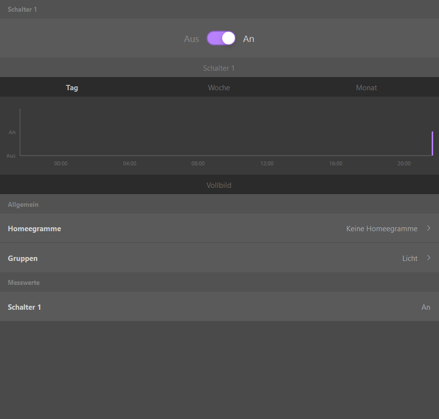

Ich hab das Gerät nun 2 mal auf Werkseinstellungen zurückgesetzt und aus dem homee entfernt, dann bin ich auf die leiter geklettert und habe den homee an einer langen verlängerung mitgenommen. Ca. 10 Zentimeter vom homee entfernt habe ich dann den einlernvorgang durchgeführt. Egebniss:
Ich denke der zweite Schalter wird in homee nicht angezeigt, Der ist meines Wissens in einem reinen Fibaro System für die Aktivierung von verschiedenen Szenen vorgesehen. Schalten kann man damit an dem Swich direkt nichts. (Sehe ich das richtig @Micha) Ich habe nur Double Switches im Einsatz, meine das aber bei den Fibaro Dimmern so gelesen zu haben.
Bei dem Fibaro’s werden nur die zu schaltenden Ausgänge angezeigt.
Das ist bei dem Single und Double switch sowie bei den Dimmern .
Die Eingänge kannst du beide mit Schaltern oder Tasten belegen aber diese schalten dann nur den Ausgang.
Von homee wird da nichts weiter unterstützt.
Laut Anleitung wird nur einer für die manuelle Schaltung unterstützt so wie @Sven es schon gesagt hat.
Der andere Taster oder Schalter wird dann in der HC oder HC2 verwendet.
