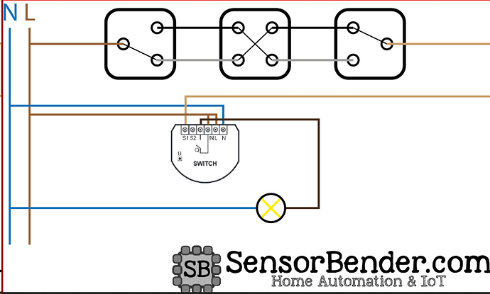

Hier z.B ein Einbau in eine Wechselschaltung
