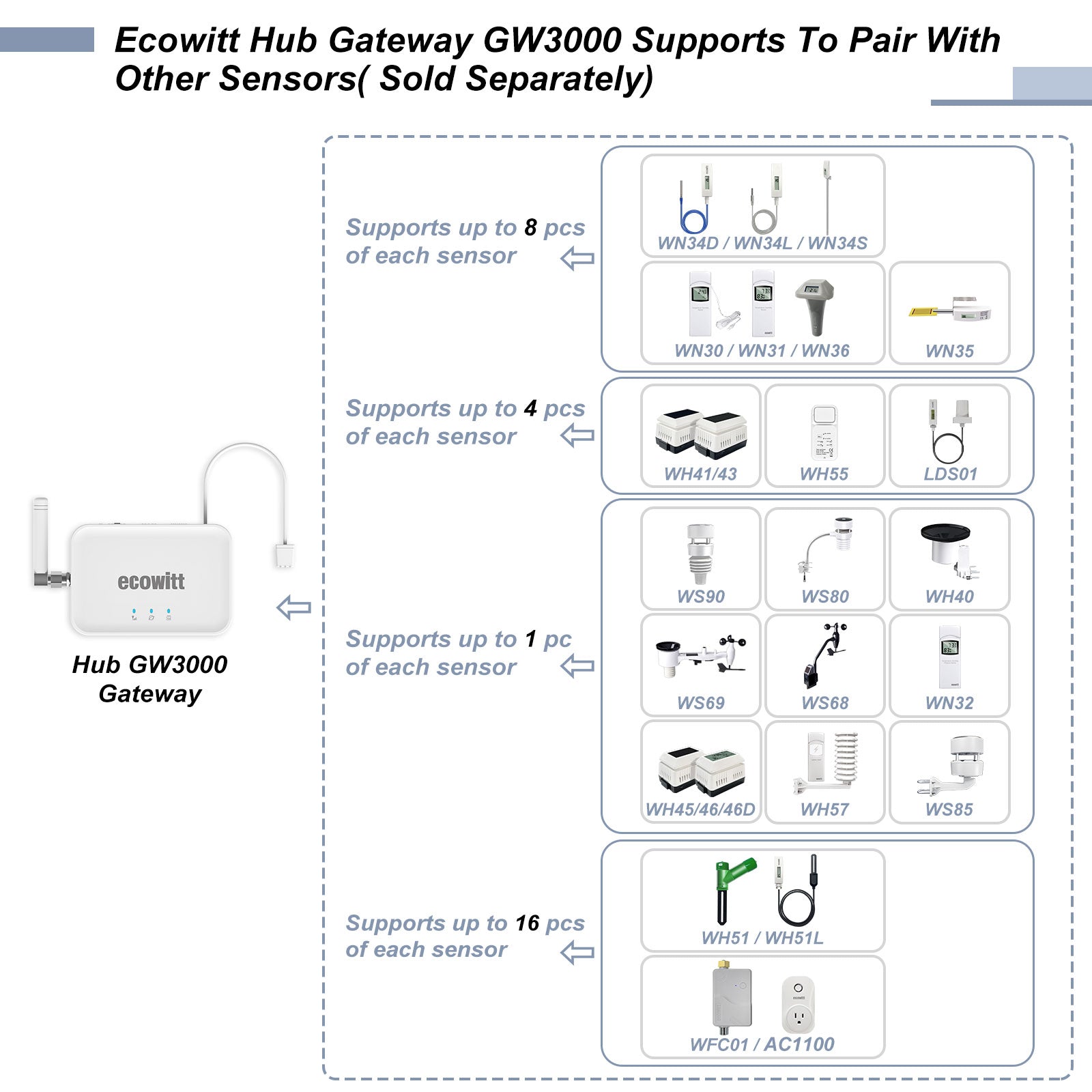

Danke für die Infos. Somit würde ich also beim GW3000 zusätzlich zum WS90 auch einen WH57 anbinden können? (Ich bin mir bei den online verfügbaren Infos nicht sicher, ob beides kombiniert werden kann, da es heißt "bis zu 1 WS90 " und „bis zu 8 …“, von der Kombination hingegen wird nie gesprochen).
Kannst du auch irgendwie die Einbindung in Homee (MQTT) testen? Ich fände das in meinem Fall nützlicher (als die Alternative über IP (und ggf. VPN) auf das Gateway zuzugreifen zu müssen. Da ja alle Shellys mit MQTT eingebunden werden, könnte das ja vielleicht gehen. Ggf. muss die Firmware adaptiert werden, um alle Geräte von Ecowitt zu erkennen? Aber DAS wäre dann genial für Homee!
Hi @KQ1h
laut folgender Grafik wäre es nicht möglich WS90 und WH57 gleichzeitig zu koppeln
