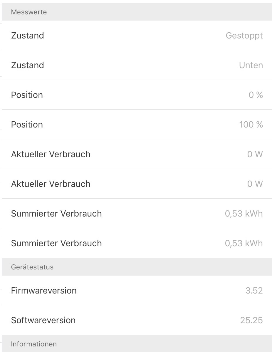

Seit dem Update habe ich bei 17 Geräten doppelte Einträge.
Bitte kontrollieren.
VG Micha
Es betrifft Wallplug, Single Switche ,Double Switche und Roller Shutter.

Kannst du das mal mit der Web App gegenchecken?
Ist das gleiche.
Es wurden auch neu Attribute angelegt.
Diese haben auch komplett neue ID‘s bekommen.
Bitte gib uns mal Supportzugang – dann schauen wir das an.
So, mit dem gerade veröffentlichtem rc2 sollte das jetzt nicht mehr passieren.
@Micha am besten auf die rc2 Updaten und dann ein Backup von vor der Beta einspielen. Dann sind die doppelten Werte weg und sollten auch nicht wieder kommen.

Hallo Community,
ich habe heute meinen Fibaro Roller Shutter neu abgefragt, da er falsche Informationen anzeigte. Nach dieser Abfrage sind dann auch bei mir doppelte Einträge zusehen. Ein erneutes Abfragen und auch ein Neustart bringen keine Verbesserung. Vielleicht irgendwelche Ideen?
homee Version 2.17.1
Die Abfrage worde mit der Android Beta App 2.18.0 (Beta1) gemacht.
Gruß Martin
Update: Hallo @anon97065019, ich habe das Update 2.18.0 für homee übertragen und die doppelten Einträge sind noch da. Kannst du bitte mal nachschauen?
