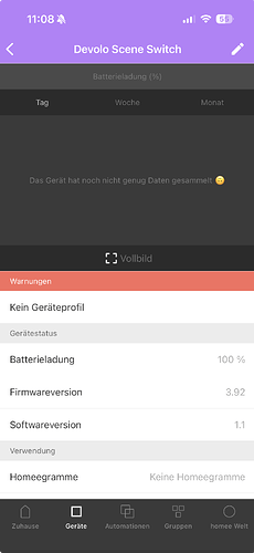

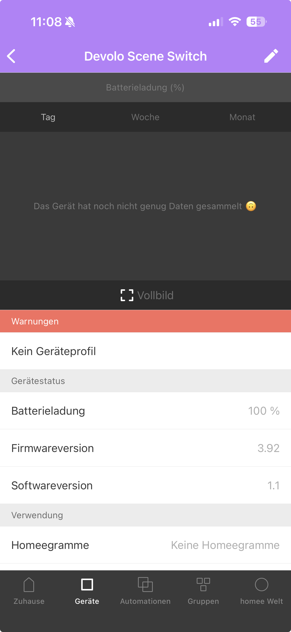

Devolo - Scene Switch MT:2652
Der Devolo Scene Switch musste erst zurückgesetzt werden.
Zurücksetzen
  • Durch Drücken aller 4 Tasten gleichzeitig Gerät in Managementmodus versetzen (LED blinkt)
  • Taste 3 (links unten) drücken
  • Taste 4 (rechts unten) für ca. 5 Sekunden halten (LED blinkt schnell grün).
Einlernen
  • Abdeckungen lösen
  • alte Batterie entfernen
  • neue Batterie einsetzen
  • Operation Mode starten (alle vier Tasten 5s gleichzeitig drücken bis grüne led blinkt
  • in homee ZWJS Gerät hinzufügen
  • Button 1 (oben links) einmal drücken
In homee wird leider kein Profil gefunden.
