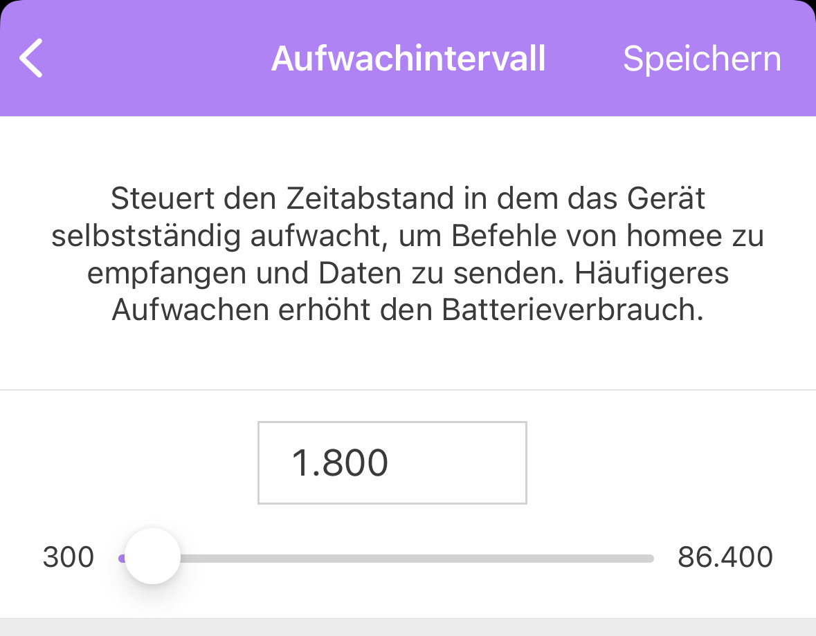

Aufwachintervall: Schieberegler ohne Einheiten

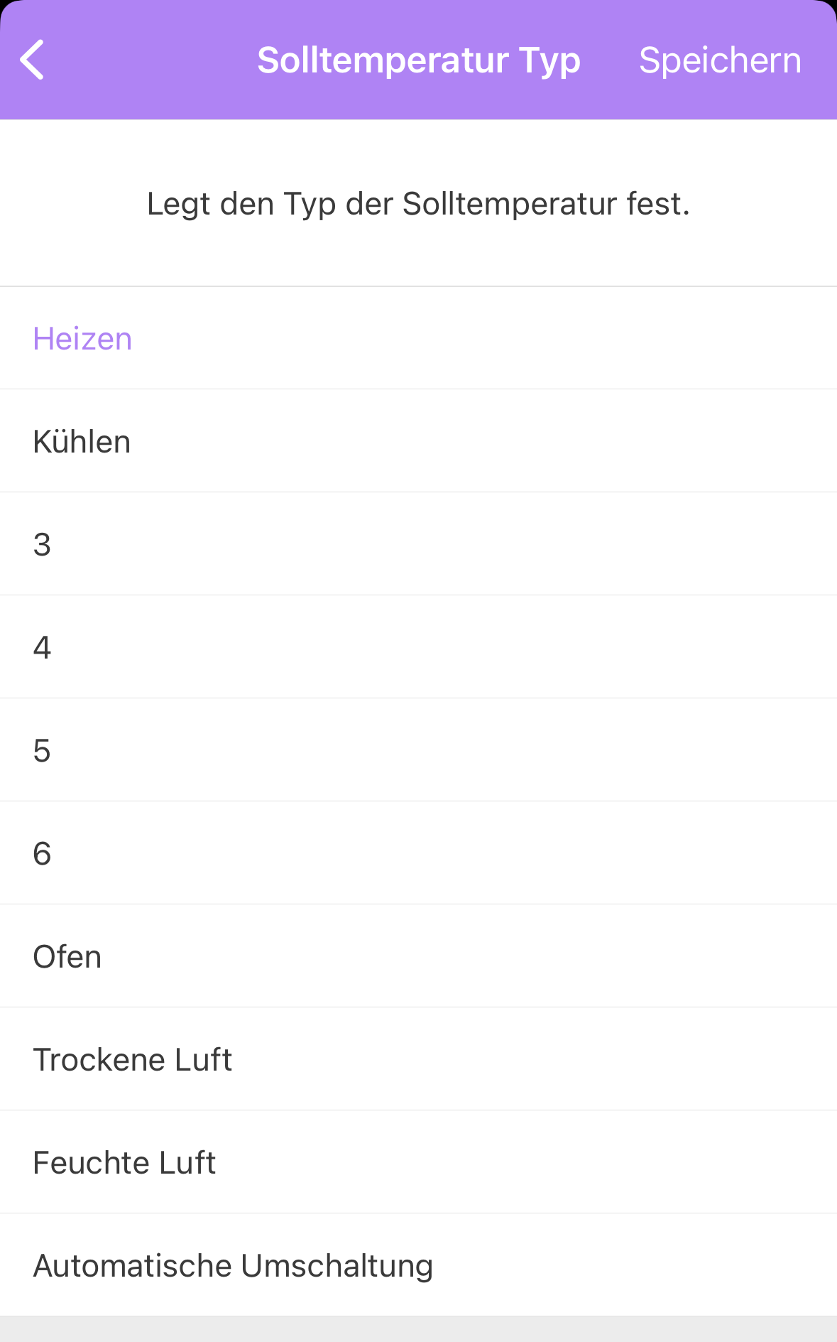

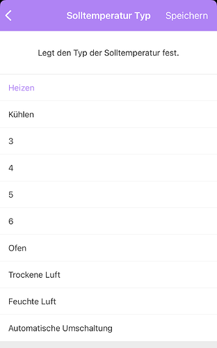

Solltemperatur Typ:
Unsinnig, da Range der nutzbaren Temperatur nur positiv und zwischen 12 und 28 Grad liegen kann.
