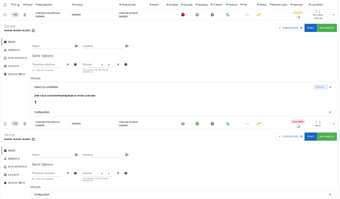

ich habe gestern (beta.1) die Fernbedienung erstmalig inkludiert bekommen (nach löschen von dead-node und mehrfachem factory-reset.
Es sind aber nur ganz weniges Values sichtbar (Zwave-JS) und Status „Protocolinfo“ lief mehr als 12 Stunden oder weitere Infos (Node 139)

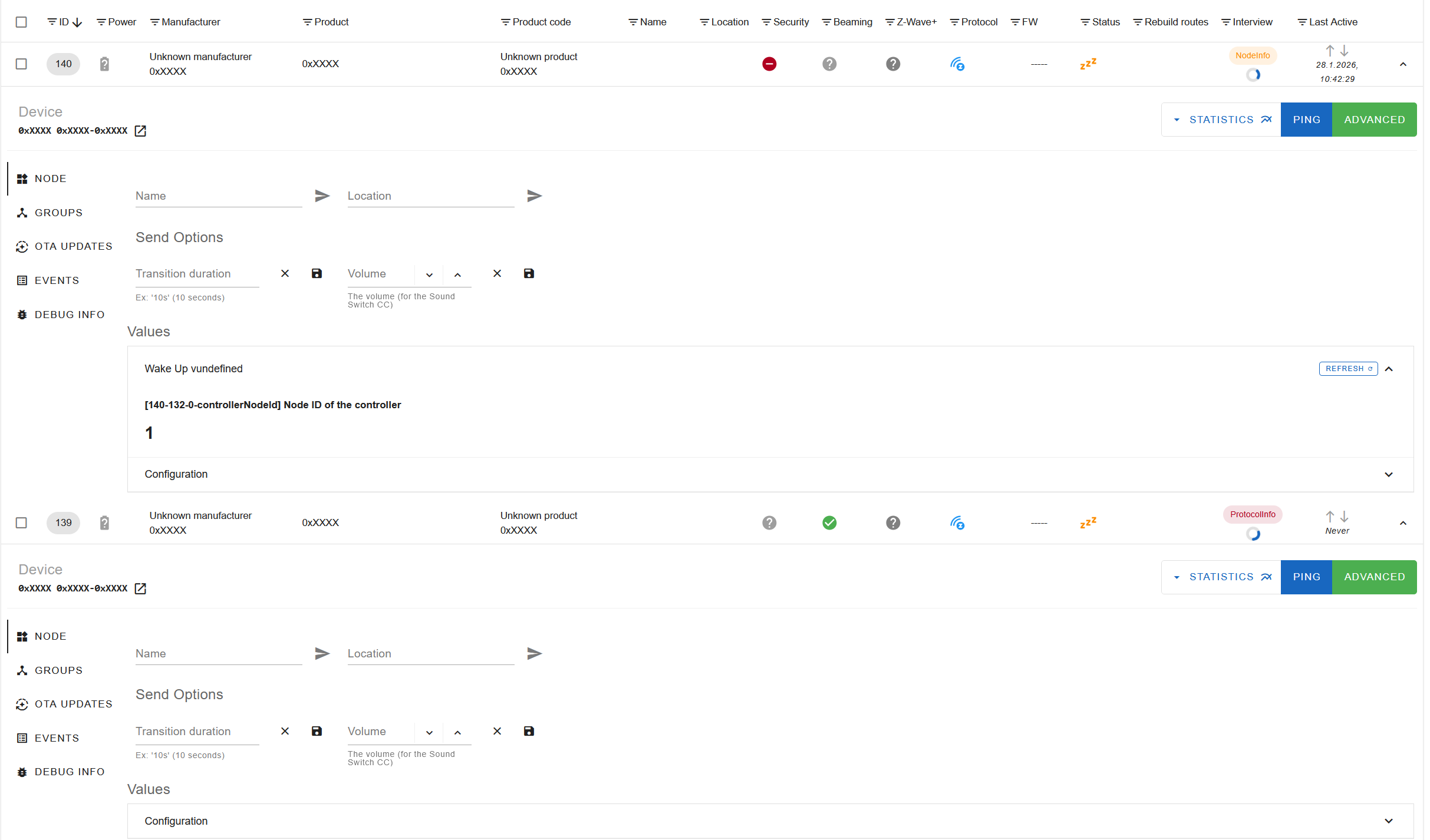

Nach update auf beta.3 habe ich die Fernbedienung nochmals resetted und erneut inkludiert mt einer neuen Node-ID 140 und mehr Parametern (siehe screenshot). Abder der Status „Nodeinfo“ läuft immer noch (Node ist in sleep Mode und kein Parameter dafür vorgegeben?
Beide json Files und der screenshot in der Anlage:

Dein Screenshot zeigt, dass das Gerät nicht erkannt wurde.
Entweder war der Abstand zum homee zu groß, oder das Interview wurde unterbrochen. :man_shrugging:
Guten Morgen @wago,
in deinem Screenshot sieht man dass „NodeInfo“ noch läuft und nicht abgeschlossen ist.
Da muss dann eindeutig auf „grün/Komplett“ stehen, dann sollten alle Attribute gelesen sein.
