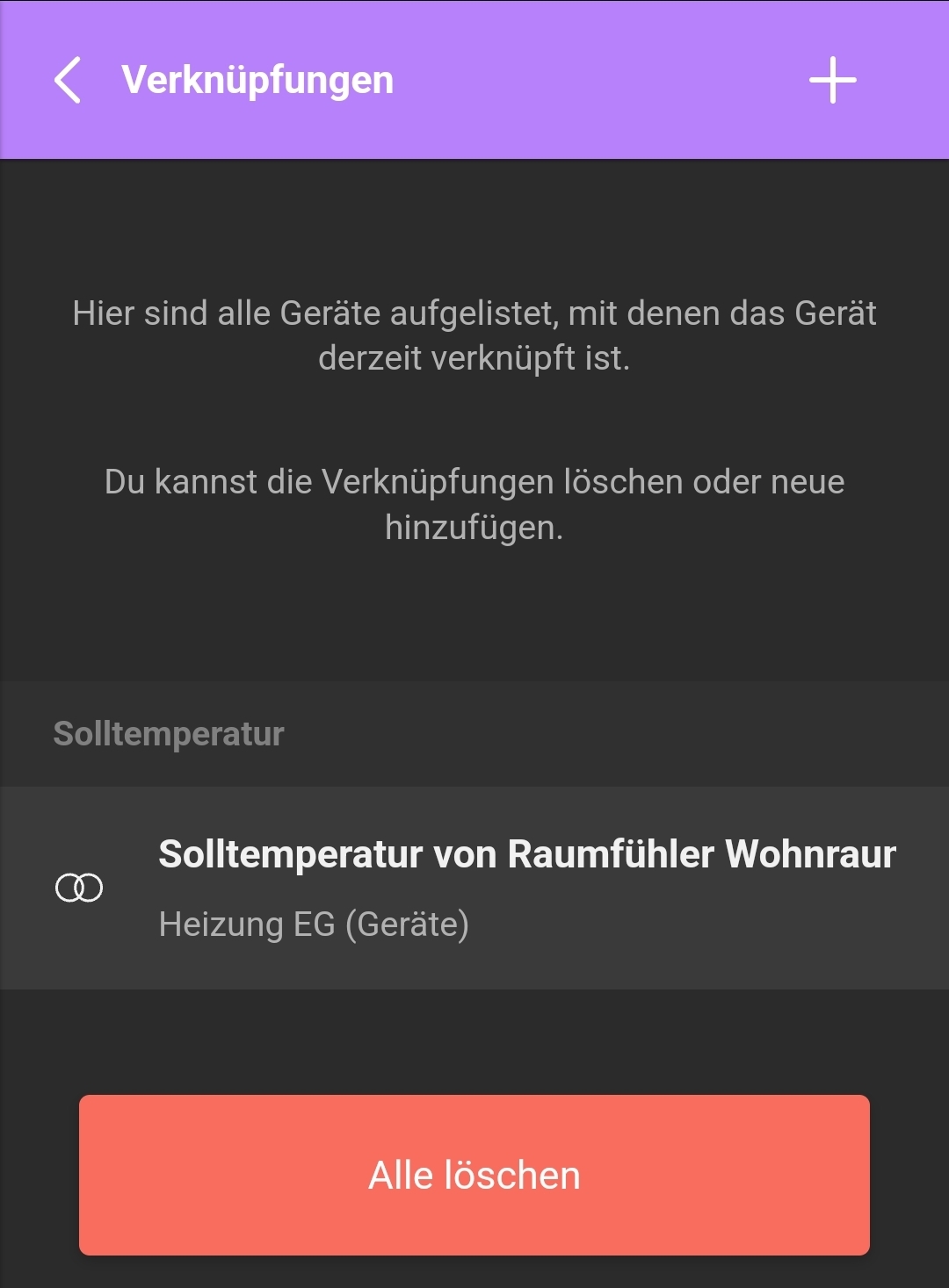

Einen HKT mit dem Danfoss verknüpft:

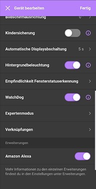

Entsprechenden HKT in der Geräteliste suchen, öffnen, rechts oben auf Bearbeiten und dann nach unten Scrollen bis zu „Verknüpfungen“

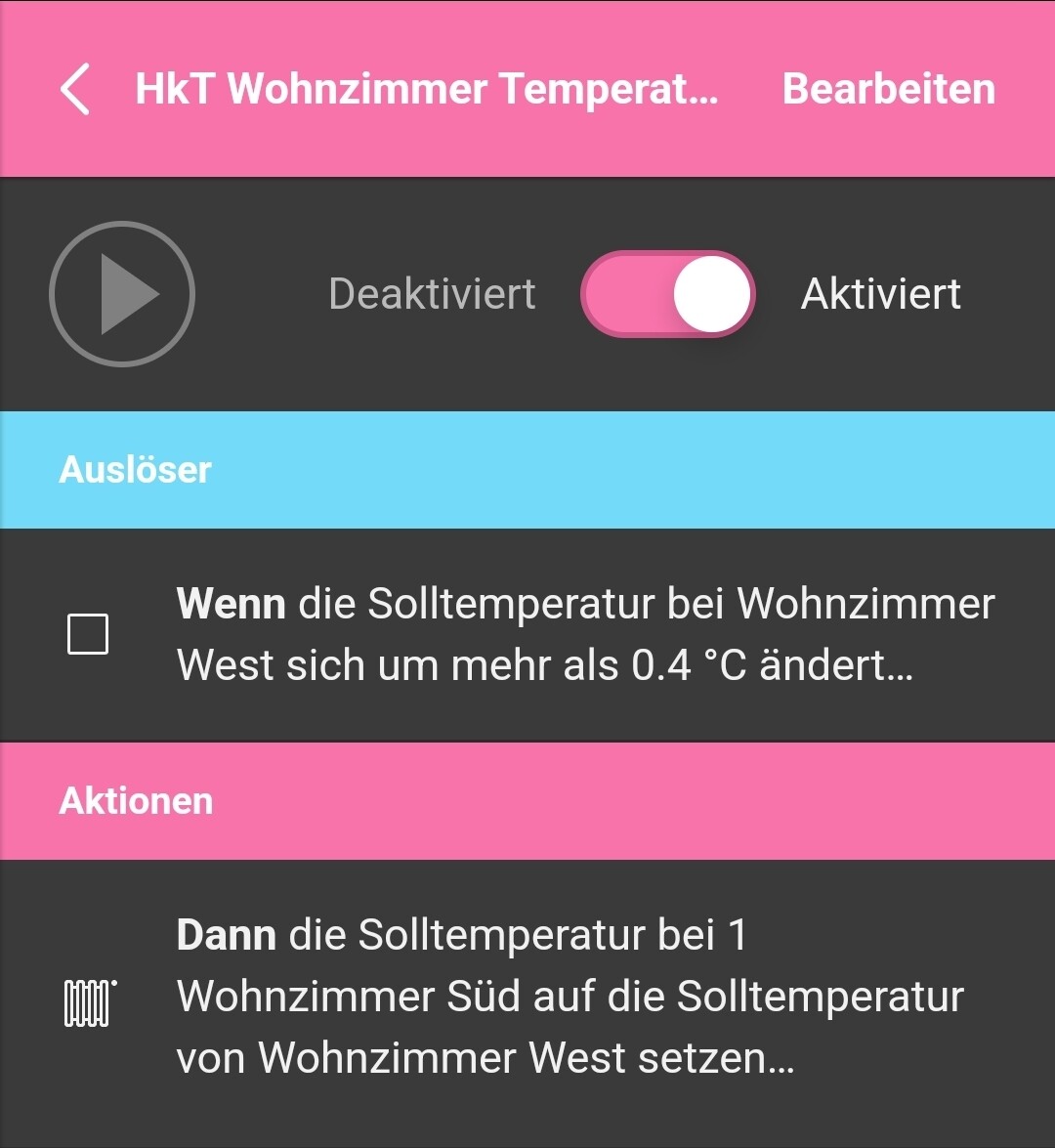

und für die anderen HKT’s dann solche homeegramme:

Hat bei mir leider den Hintergrund, dass meine Frau mal dort und am nächsten Tag wo anders die Temperatur regelt, darum war ich gezwungen diese HGs anzulegen, dass auch ja jeder HKT alle anderen HKTs regelt :joy::see_no_evil::see_no_evil::see_no_evil::face_with_spiral_eyes:
