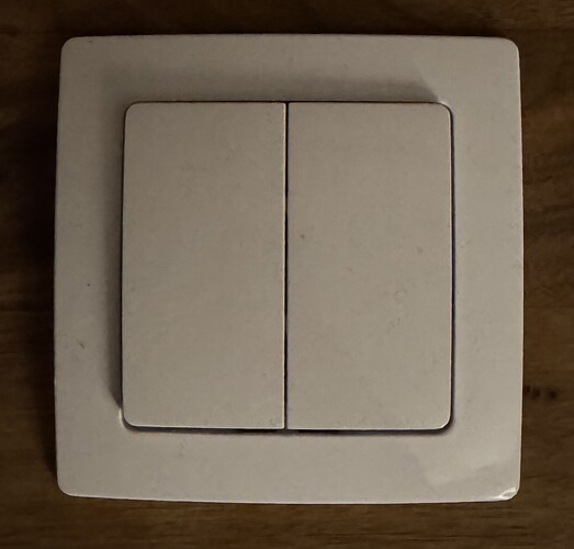

Das ist der Scene Switch (ein Doppeltaster):
Wird dadurch der Cube5 überflüssig?

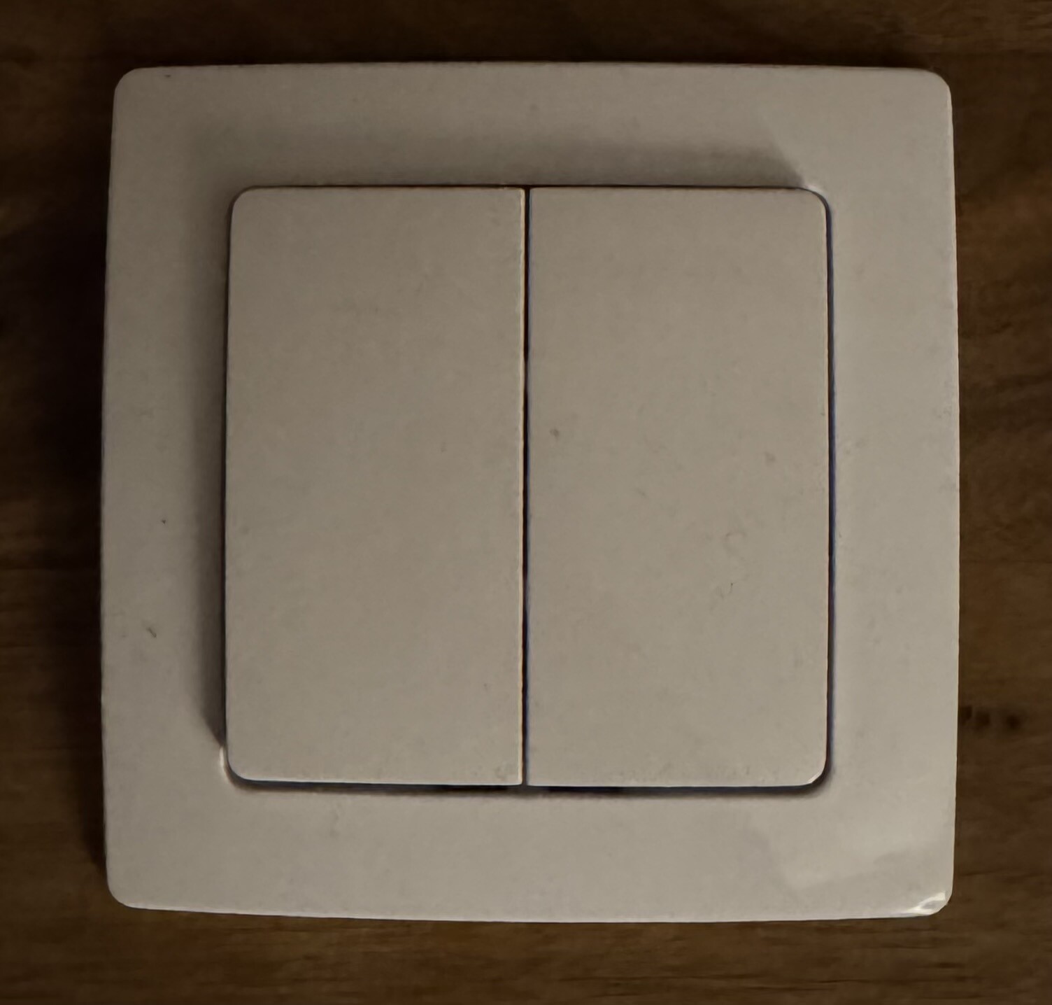

Und weiter oben wurde ein Bild eines DEVOLO Schalter gepostet. Ist das auch das Gerät welches du inkludieren möchtest? Da habe wir noch keine Antwort drauf bekommen.

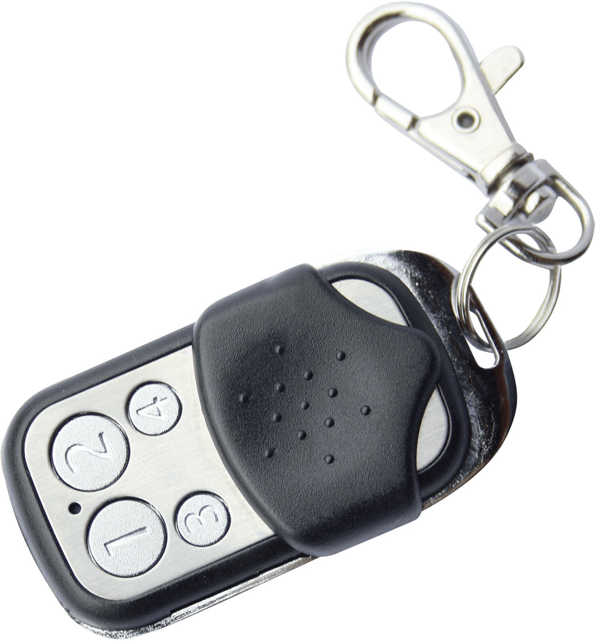

Oder handelt es sich um dieses Gerät?
Die Abbildung zeigt die Fernbedienung. Die Einbindung war schon unter Devolo nicht einfach, aber sie klappte letztendlich.
