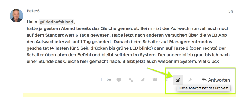

Hallo @Friedhofsblond,
hatte ja gestern Abend bereits das Gleiche gemeldet. Bei mir ist der Aufwachintervall auch noch auf dem Standardwert 6 Tage gewesen. Habe jetzt nach anderen Versuchen über die WEB App den Aufwachintervall auf 1 Tag geändert. Danach beim Schalter auf Managementmodus geschaltet (4 Tasten für 5 Sek. drücken bis grüne LED blinkt) dann auf Taste 2 (oben rechts) Der Schalter übernahm den Befehl und bleibt seitdem im System. Der andere blieb grau bis ich nach einer Stunde das Gleiche hier gemacht habe. Bleibt jetzt auch wieder im System. Viel Glück
ja das wars gewesen. , Danke an alle Hinweisgeber.
Intervall steht nun auf 1d und Schalter bleibt aktiv.
Der Beschleuniger-Tip von @PeterS hat gleich gewirkt.
Nun zeigt der Schalter auch die Batterieladung wieder an - 82%
(konnte ja nicht ewig auf 100% stehen)
