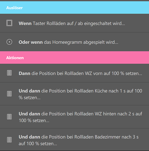

Das Hochfahren klappte auch ohne Probleme. Sobald ich den Taster für Rollläden für Herunterfahren betätige, springt die Position auf 100%, bleibt aber als Status auf “oben” und kein Rollladen fährt.
Hi, meine Rollos sind heute nach Update brav runter gefahren. Habe aber noch die Zeitverzögerung drin. Hatte mich aber gefreut das in der Anzeige für oben wieder 0% und nicht 1% steht.
Was hat sich geändert, das ich die Verzögerung raus nehmen kann?
Bei mein Homeegramm für die Garagenbeleuchtung konnte ich die Verzögerung entfernen und läuft bis jetzt ohne Probleme. Das Hochfahren der Rollläden klappte dieses eine Mal auch. Nur beim Runterfahren tut sich gar nichts.
PS: Habe jetzt die Zeitverzögerung wieder entfernt und statt 100% den Zustand “Runterfahren” gesetzt. Das scheint zu funktionieren. Nur auf Position 100% fahren macht anscheinend Probleme.
