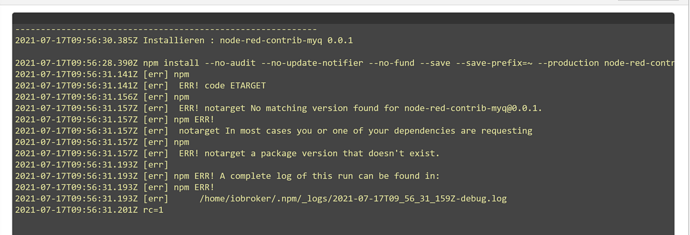

Es gibt ein spezielles Node (node-red-contrib-myq - npm) aber das lässt sich bei mir weder über die Palette noch über Putty installieren.

Nachdem der alte Flow wegen der Umstellung auf V6 nicht mehr wollte und ich nicht so begabt bin, den Header und alles umzuprogrammieren, habe ich einen anderen Weg gefunden, den ich hier einfach mal aufführe zum nachahmen. Und zwar funktioniert im IOBroker der Adapter iobroker.myq weiterhin ohne probleme. (Ich hoffe länger)
Der Adapter ist zwar älter, funktoniert aber zumindest bei mir ohne Probleme. Da er allerdings nicht direkt in der Adapterliste geführt wird, muss der Adapter aus der Konsole erst über „cd /opt/iobroker“ und „npm install iobroker.myQ“ hinzugefügt werden.
Dann erst taucht der Adapter im IOBroker in der Adapterliste auf und kann installiert werden. Zugangsdaten in den Adapter eintragen und in NR hole ich mir die Werte über die IOBroker Nodes. Hier der Flow dazu:
