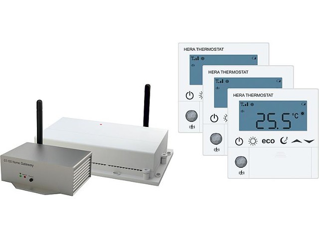

Ich bin mir nicht ganz sicher, was du dir da alles genau einbauen lassen willst und wie viele Räume du hast, aber das System an sich scheint bezahlbar (460 € für 3 Räume):
Das System funkt zwar mit 2,4 Ghz, aber das Funkprotokoll scheint eine Eigenentwicklung zu sein und sollte somit mit homee nicht funken können. Wenn eine Kommunikation mit homee möglich ist, dann sicher nur über eine Bastellösung.
