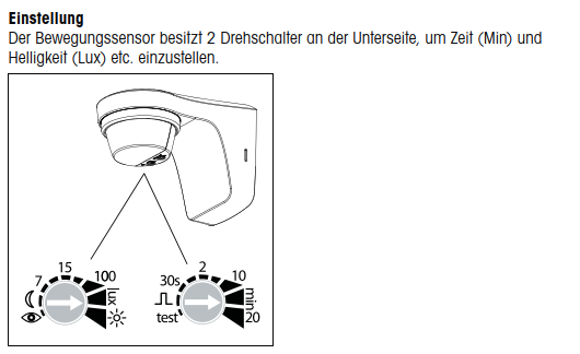

Der FABH hätte auch ein Relais intern. Allerdings schaltet er das immer, wenn er Bewegung detektiert. Er hat zwei Potis, an denen man den Dämmerungslevel und die Einschaltdauer einstellen kann, wenn man ihn autark betreibt.

ja genau das ist so ein Bewegungsmelder wie ich gesucht habe im Datenblatt gesehen den kann man auch an die Decke machen.
