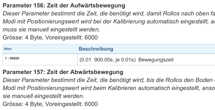

was macht dein Motor, wenn er einen Impuls bekommt auf den auf bzw. Ab Draht, fährt der vollständig auf / ab oder nur solange er Strom bekommt ?
du kannst den Fibaro Roller Shutter so konfigurien, dass er einen Betrieb ohne Last zulässt, dies als Impuls (Tastet) oder als Dauerbetrieb (Schalter), deshalb die Frage was dein Motor macht.
Diese muss so gewählt werden, dass dein Rolladen komplett runter fährt. Ich hab mal 600 reingeschrieben für 6sekunden und das hat mein Messgerät auch gemacht. Ohne diese Einstellung hatte er nur 3 Sekunden Strom.
