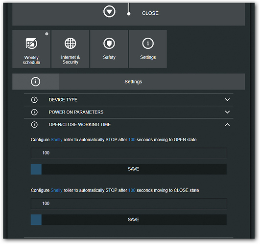

Eines ist mir dann aufgefallen: Die Dinger steuern zeitbasiert, messen also die Zeit für’s Schließen und Öffnen. Wenn ich dann sage „Stelle auf 50%“, ist das keineswegs immer dieselbe Position - es wird einfach die Hälfte der Zeit gefahren. Wenn die Rollläden aber zu sind, vergehen die ersten Sekunden damit, die Schlitze zu öffnen, bis der Rollladen sich selbst in Bewegung setzt. Nach 50% der Zeit ist er dann bestenfalls zu 30% geöffnet.
Können andere Geräte das besser, oder ist das ein Nachteil bei allen Produkten dieser Art?
Ja, kann man. Bei mir braucht der Rollladen zum Öffnen etwa 19,3s. Aber es dauert 5 Sekunden, bis er wirklich auf geht, vorher öffnen sich ja erstmal die Schlitze. Bei 50% fährt er dann noch ca. 4,etwas Sekunden hoch und steht dann irgendwo bei 1/4 bis 1/3 geöffnet.
Beim Schließen genauso. Er fährt sofort runter und schafft in 50% der Zeit 2/3 bis 3/4 des Fensters, weil die letzten Sekunden, wenn der Rollladen unten ist noch die Schlitze schließen.
Das heißt aber, will ich, dass der Rollladen in der Mitte des Fensters stehen bleibt muss ich a) wenn er geöffnet ist ca. 30% einstellen und b) wenn er geschlossen ist ca. 70%.
